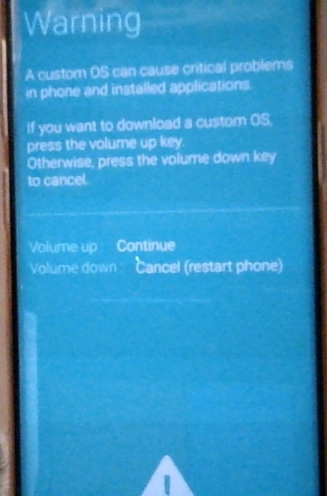

Kannst Du davon bitte ein Bild posten ? Du bist vermutlich im Downloade-Mode.
Es ladet nichts runter, weil es ja keine Internetverbindung hat. Und ich will auch nichts runterladen. Ich will das Handy starten, von mir aus auch im Safemode. Der grüne Bildschirm ist also nicht interessant. Wenn ich den aufrufe, kann ich mit Volume down abbrechen oder mit Volume up weiterfahren. Das ist einfach das Einzige, was ich aufrufen kann. Alle anderen Tastenkombinationen bringen keine Veränderung.

Poste bitte mal ein Bild vom Download-Mode... Vlt sieht man dort eine Fehlermeldung.
Ich sehe keine Fehlermeldung

Drück mal auf fortsetzen..
Wenn es nicht gelingt per Tastenkombi, im richtigen Moment gedrückt ins recovery zu booten, um wenigstens versuchsweise erstmal den cache zu löschen, wird dir nur die Möglichkeit bleiben, die Firmware mit Odin neu zu flashen. Dafür ist der Downloadmodus da, selbst lädt der nix runter.
