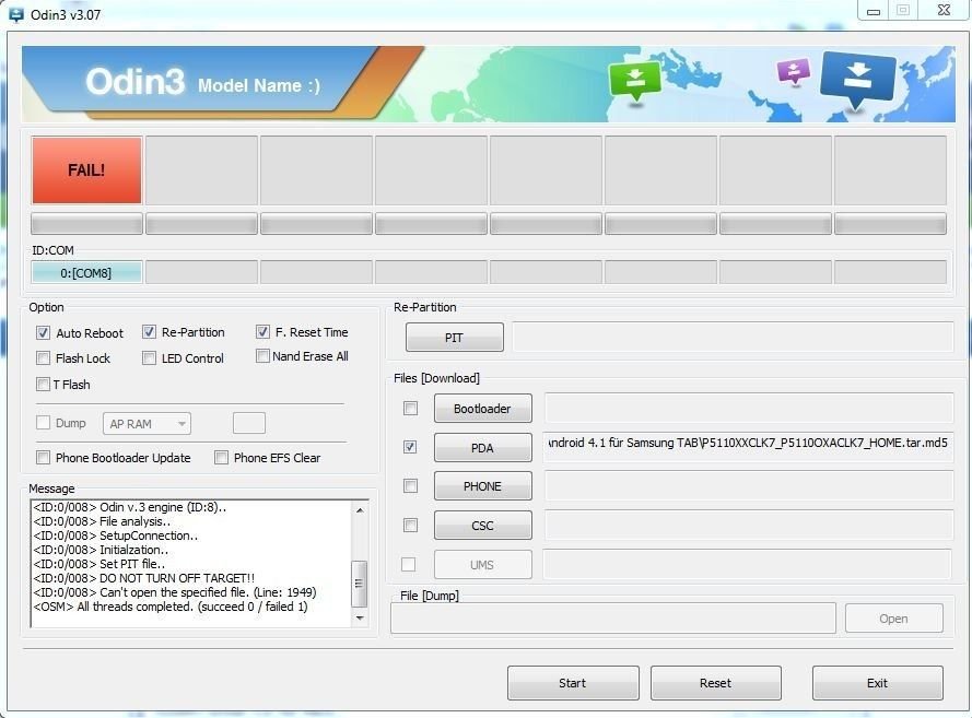

Ich bin genau so vorgegangen wie im Post 1 Beschrieben. Nur wird bei mir in Odin das Feld ID:COM nicht Gelb sondern bleibt Blau mit der Info 0:[COM10]
Und im Message Feld unten steht <ID:0/010> Added!!
Leider ist es mir deshalb nicht möglich auf Jelly Bean 4.1.1 zu wechseln. Hat einer eine Idee wo der Fehler liegen könnte ??
Danke schon einmal vorab für eure Hilfe
Cu @all trance-master
PS: ich nutze das Original USB Kabel das im Lieferumfang beim Tab war. Muss ich ggf. ein anderes nutzen und wenn ja welches ???

das habe ich auch einfach mal versucht der Versuch mit Odin V3.07 wurde aber sofort abgebrochen mit folgender Meldung (und siehe Screen Anhang)
<ID:0/008> Added!!
<OSM> Enter CS for MD5..
<OSM> Check MD5.. Do not unplug the cable..
<OSM> Please wait..
<OSM> P5110XXCLK7_P5110OXACLK7_HOME.tar.md5 is valid.
<OSM> Checking MD5 finished Sucessfully..
<OSM> Leave CS..
<ID:0/008> Odin v.3 engine (ID:8)..
<ID:0/008> File analysis..
<ID:0/008> SetupConnection..
<ID:0/008> Initialzation..
<ID:0/008> Set PIT file..
<ID:0/008> DO NOT TURN OFF TARGET!!
<ID:0/008> Can't open the specified file. (Line: 1949)
<OSM> All threads completed. (succeed 0 / failed 1)
Hat einer noch eine Idee was ich machen könnte ?

Hi Trance
Du musst entweder eine Pit Datei angeben oder den Haken bei Re-Partition rausnehmen...dann klappt es auch mit dem Flashen ;)

ich habe es dann mit der Odin3_Version_1.85 versucht und hatte auch sofort Erfolg. Nun läuft das Tab mit 4.1.2 und das alles ohne Probleme.
Danke nochmals für eure Hilfe.

ich kann bei Odit das PAD nicht finden PIT usw ist zu finden aber PAD ???
Du brauchst keine PIT. PIT ist nur dafür da, wenn Du dein Gerät neu Repartitionieren mußt. Brauchst Du in dem Fall nicht.
Du brauchst nur die Firmware in PDA ablegen. Die Firmware endet mit .md5
Und dann kannst auf Start klicken.
