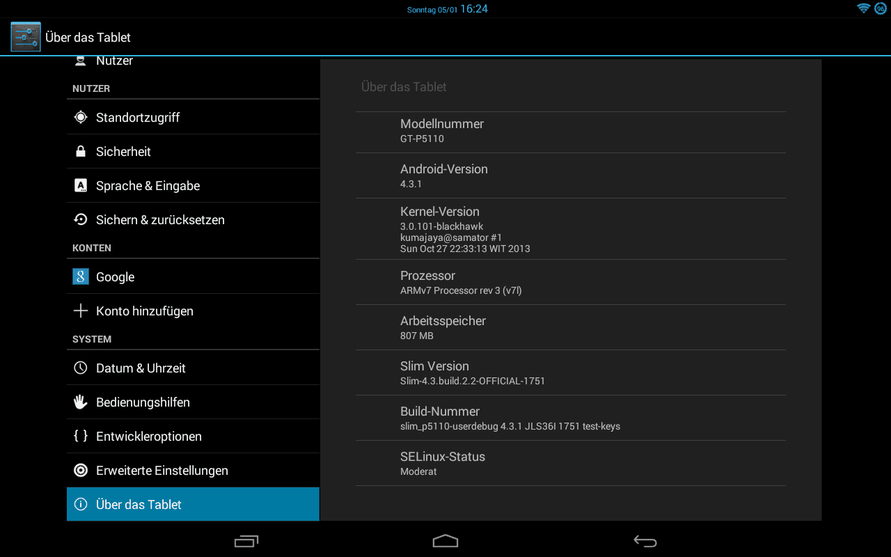

edit2: Hab mal einen Screenshot von den Einstellungen gemacht... hab ich alles richtig gemacht, wenn das so angezeigt wird?
edit3: Ich hab das jetzt mal versucht. Der Flashvorgang for CM11 auf die 2te Partition war erfolgreich. Hab mich an die Anleitung gehalten. Wenn ich nun dieses ROM starten will, kommt der CyanogenMod 11 Start-Bildschirm und ein Kreis dreht sich um das Android-Männchen. Aber nix passiert, auch nach Minuten warten...ich kann das Tablet dann neustarten mit lange gedrücktem Power-Knopf. Dann komm ich wieder ins Auswahl-Menü des Recoverys. Kann jetzt einfach rebooten und dann das erste ROM zum booten wählen und land in Slim Bean oder in eins der beiden Recovery-Modi gehen. Hab dann die 2te Partition wieder gelöscht.
Bin ich zu ungeduldig? :)
