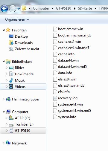

Habe vorhin mit TWRP 2.6.3.3 einen Backup meiner ROM gemacht.
Mir fällt auf, das dieser Backup zus. zu den bisherigen Backups 7 Elemente enthält. Die 7. Datei trägt den Namen "Recovery.log" und ist in keinem anderen Backup zu finden. Einstellungen habe ich keine verändert.
Ist das neu?
Mal nen log erstellt? Ggf. Macht 2.6 das auch automatisch, enthält aber nur infos die datei

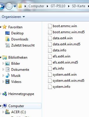

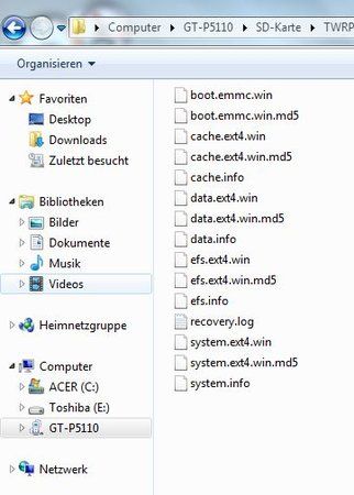

Hi
Ich verwende im Gegensatz zu dir TWRP 2.7.1.2 ...
Hab heute erst wieder die OmniRom neu draufgezogen,eingerichtet und logischerweise von der gut laufenden Version ein Backup gemacht.
...da sieht`s nun so aus ...
...vor`n paar Tagen sah`s mit der gleichen Rom so aus,guckst du hier :
Ich klick aber auch alles an bei Backup, man weis ja nie....:winki:
Ist nur nen log darüber, was das TWRP gemacht hat.
