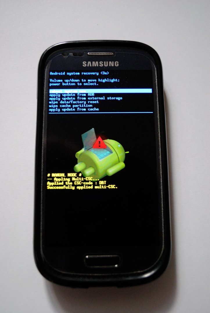

Das Tablet in den Recovery-Modus bringen.
  • Hierfür das Tab ausschalten.
  • Nun die Powertaste sowie Lautstärketaste- (links) gleichzeitig drücken - Beide Tasten gedrückt halten!
  • Die Powertaste kann nach dem Erscheinen des Samsung Logos losgelassen werden. Die Lautstärketaste weiter gedrückt halten.
  • Gute 5 Sekunden nachdem das Samsung Logo ausgeblendet wurde kann auch diese losgelassen werden.
Dort muss es dann den Punkt "Wipe Data / Factory reset" geben. Diesen dann auslösen.
Habe leider kein Bild vor mir vom Stock Recovery (und auch nicht auf meinem Gerät). Würdest du mir vielleicht ein Foto zukommenlassen? Einmal abfotografieren?
Navigieren (hoch / runter) geht über die Lautstärke Tasten,
bestätigen mit dem Powerbutton.
Auf meinem Handy sieht es so wie im Anhang.
Kenn ich vom S2 und S3mini. Hab ich schon mehrfach gemacht.
Aber hier reagiert es auf nichts
