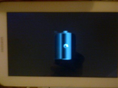

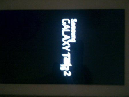

FCC ID A3LGTP3100 mit 4.0.3 ICS und avast antivir - mehr kann ich nicht dazu sagen, da seit heute in der Früh das Tablett sich permanent ein- und wieder ausschaltet - vibriert, zeigt boot-logo und dreht sich wieder ab - es wurde nichts daran verändert, kein rom bzw. flash und gestern habe ich noch im wikipedia geschmökert, dann zum laden eingesteckt und seit in der früh zeigt es das beschriebene bild. :confused:
auf hard reset tastenkombination reagiert es überhaupt nicht, auf die tastenkombi zum flashen (ein/aus und lautstärke runter) zeigt es die warnung, dass es custom OS kritische probleme machen kann, das immer wieder blinkend und sonst tut sich nichts. mit eingesteckten ladekabel zeig es bloß battery-icon ohne ladevorgang und dreht sich weiter hin ein und aus! :confused:

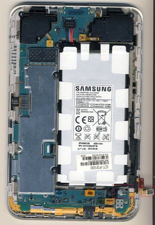

...tja, hat leider nichts geholfen - Zitat: "Feuchtigkeitsschaden an der Ladebuchse festgestellt. Bei Ihrem Gerät wurde ein Feuchtigkeitseintritt festgestellt. Ein Gerät mit Feuchtigkeitseintrit ist von der Garantieleistung des Herstellers ausgenommen. Ein Reparaturversuch darf in so einem Fall, laut Herstellervorgaben, nicht vorgenommen werden."
hat noch mal 35€ gekostet und auch der Händler ist somit aus dem Schneider, da ein "schleichender" Schaden aus "eigener Verschuldung"
:cursing:
also, da ist es - das berüchtigte Schadensfoto (beachte unten rechts!)

Schon ne komische Stelle, weil ist ja doch nen Stück bis zum Rand. Warum ist dann nirgendwo anderes etwas von nem Feuchtigkeitsschaden zu sehen? Ist da nen Einschubfach für die SD o.ä.?
Samsung drückt sich ja auch allgemein gerne vor Reperaturen bzw. Gewährleistungsfällen...
(...deshalb war mir die Garantie am Ende auch egal und habs geflasht :p)
In den ersten 6 Monaten muss dir der Händler ja beweisen, dass es eigenverschulden war - ist das mit dem Foto/der Überprüfung bewiesen? K.A. wie das rechtlich ausschaut.
...das habe ich auch schon gedacht.
...eigentlich ist es die Verkabelung zum Ein/Aus-Knopf
...habe gerade auf der Rechnung nachgeschaut - meine Frau hat das tab am 03.09.2012 für mich gekauft - somit außerhalb der 6 Monate, plus sagte der Techniker vom Samsung-Service, dass dies eindeutig ein schleichender Schaden ist - und nicht von Garantieleistungen abgedeckt ist - Punkt 2.20 des Geräteschutzes: "Folge sportlicher Betätigung und/oder Schweiß oder Kondenswasser"
...mh... denke mal das es bestimmt nurn nen Kontakt-Problem ist und kein "Schaden" an sich. Ich würde mir mal ne 2. Meinung einholen, sofern das nicht nochmal gut ins Geld geht.
Ansonsten ist vielleicht nen Repair-Cafe (bzw. Repair Café (Deutsch)) was für dich (sofern eins in der Nähe ist), ist ne gute Sache (aber Spenden nicht vergessen :tongue:).

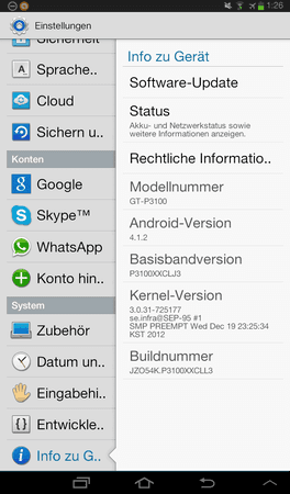

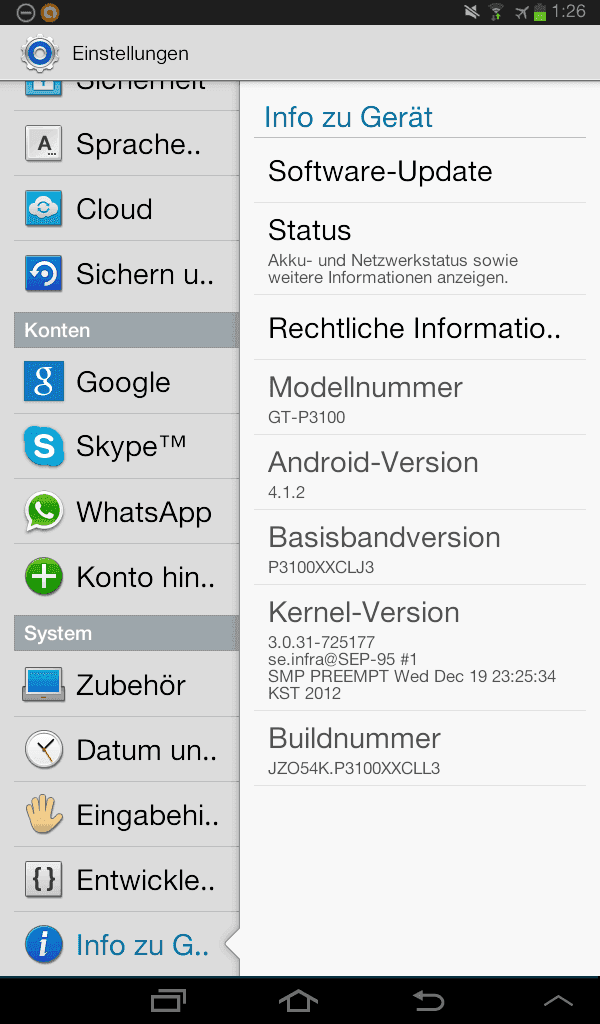

Nach dem Osterbesuch wieder mit dem Tablet unterwegs - wie es von einigen freundlichen Forummitgliedern empfohlen wurde habe ich eine zweite Meinung eingeholt, welche mir nicht nur die Leitbank auswechselte und "alle" möglichen Kontakte neu Durchlötete, sondern auch noch das 4.1.2 drauf fuhr ... hier ein Screen:
