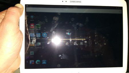

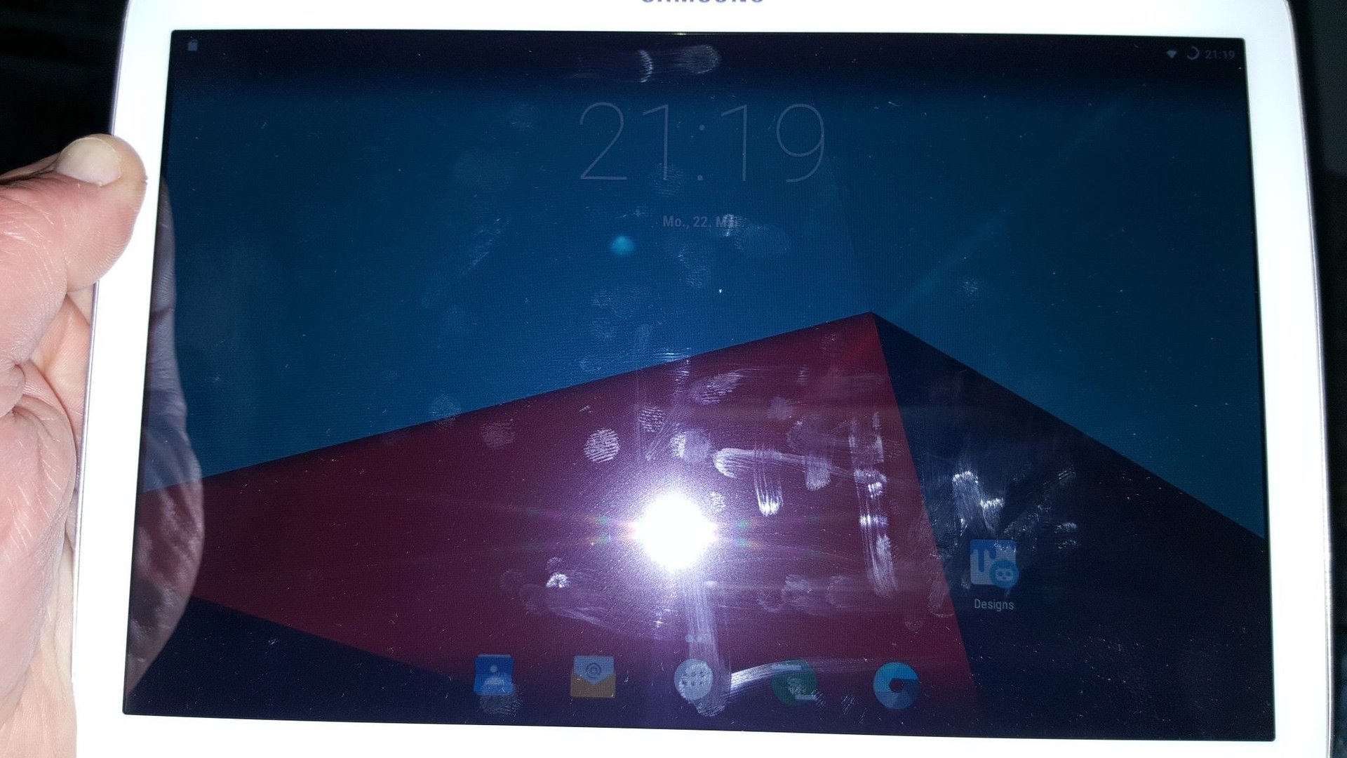

Hallo

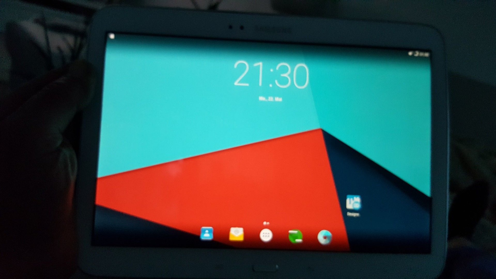

Ich habe soeben das Tablet geflasht wie beschrieben.Habe die cw 13 installiert , dann habe ich das houdini installiert, aber dann habe ich die open gapps 6.0 stock insralliert aber er zeigt mir fehler an.
Was kann das sein
Vielleicht mal ohne Blitz fotografieren! Dann erkennen wir auch was. :confused2:

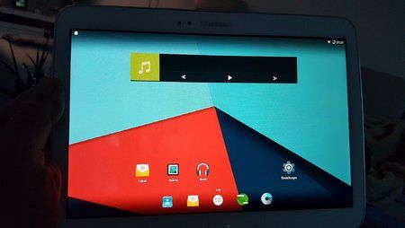

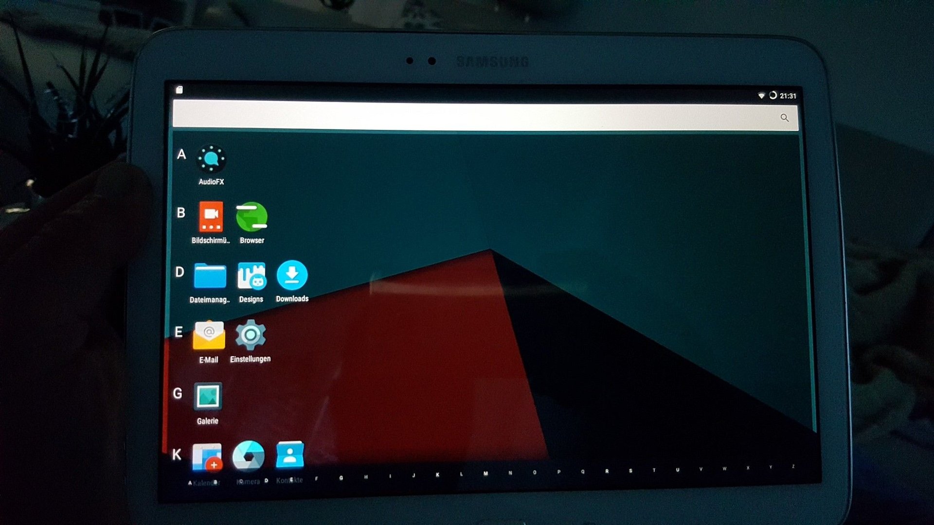

Sorry !!!
Wo ist da ein Fehler? Meinst Du, weil keine Google Apps da sind? Mal ne andere Version der GApps testen. Micro oder Nano.
Sorry.
Ich habe nicht gewusst, das es verschiedene Pakete gibt von den Apps.......
Danke
[doublepost=1495484048,1495482799][/doublepost]Aber kann ich denn im Playstore noch andere Apps installieren, oder geht das nicht mehr?
Ohne die GApps hast Du keinen Playstore. Ich nehme immer die Nano GApps. Da sind dann nur die wichtigsten drin (Playstore). Den Rest kann man sich dann aus dem Playstore ziehen.
