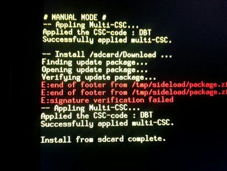

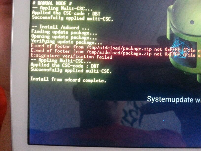

Ich hab jetzt die cwm recovery auf meinem tab 3 10.1 drauf aber ich bekomme die root.zip nicht grflasht kommt immer ne Fehlermeldung

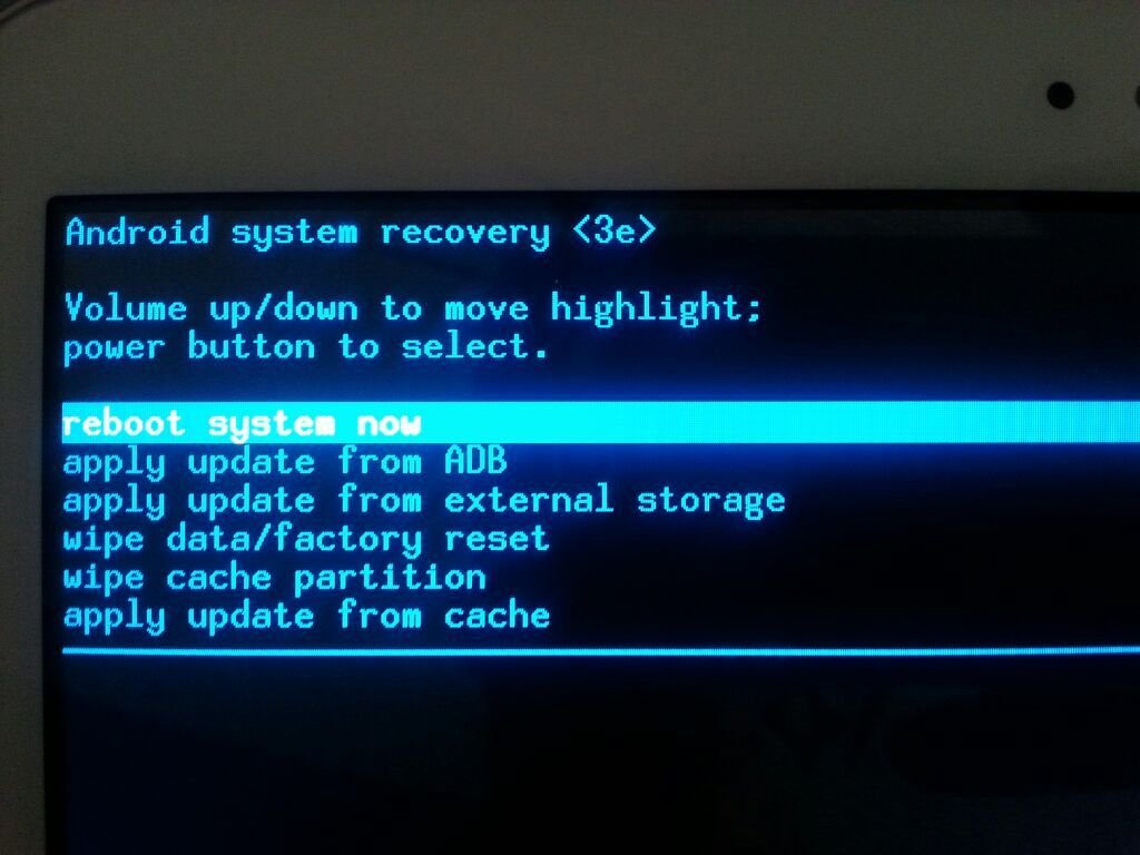

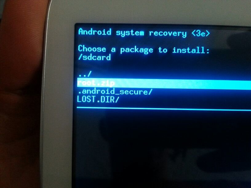

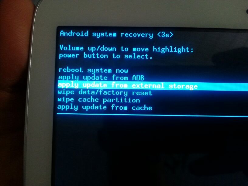

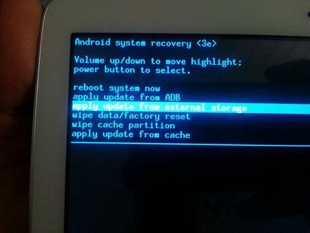

Hab mal die Bilder gemacht wie ich das mache

Das sieht aber aus wie das System Recovery und nicht wie CWM-Recovery.
Damit geht das nicht.
