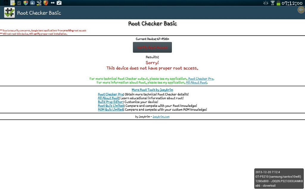

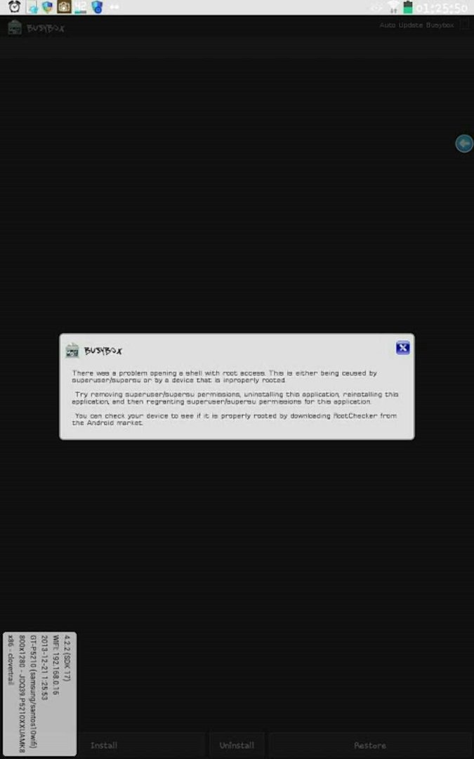

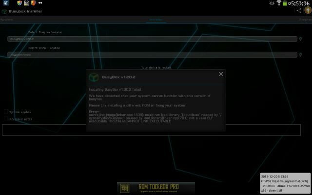

Moin Leute, ich bin langsam am verzweifln, sitz seit 22h am Tab und schaffs einfach nicht es "richtig" zu rooten.
Es ist ja nicht einmal schwierig, habs auf 2 Arten probiert, erst mit "www.rootwiki.net/android-root-anleitungen-/631-samsung-galaxy-tab-3-10-1-p5210-root-anleitung/"
Vonda day ALLES verwendet, dann von hier "www.rootinghub.com/root-samsung-galaxy-tab-3-10-1-p5210/", auch wieder ALLES von hier verwendet und drübergeflasht übers vorige, kein root, auch hat sich das Tab nicht selbst gebootet nach fertigstellen?!
Das Eignartige is daß die meisten Apps aber ROOT-ZUGRIFF habn, wenn ich aber Busybox installiern will, geht nicht, genausowenig Active Defense von LBE Security, oder mit nem Root Checker das Selbe?! Hab in Google rauf und runte nach ner Lösung gesucht, nichts gefunden?!
Hat evtl von Euch wer n Tipp für mich, wär toll, weil wenn man so wie ich root gewohnt ist(ca 6 Handys gerootet)isas zach wenns hier einfach nicht funktioniern will.
Meine Daten:
SGT 3 10.1 p5210
Android Version 4.2.2
CWM 6...(sehr primitiv zu Philz Touch)
hab noch 3 Fehlermeldungen angehängt
Danke Tim
