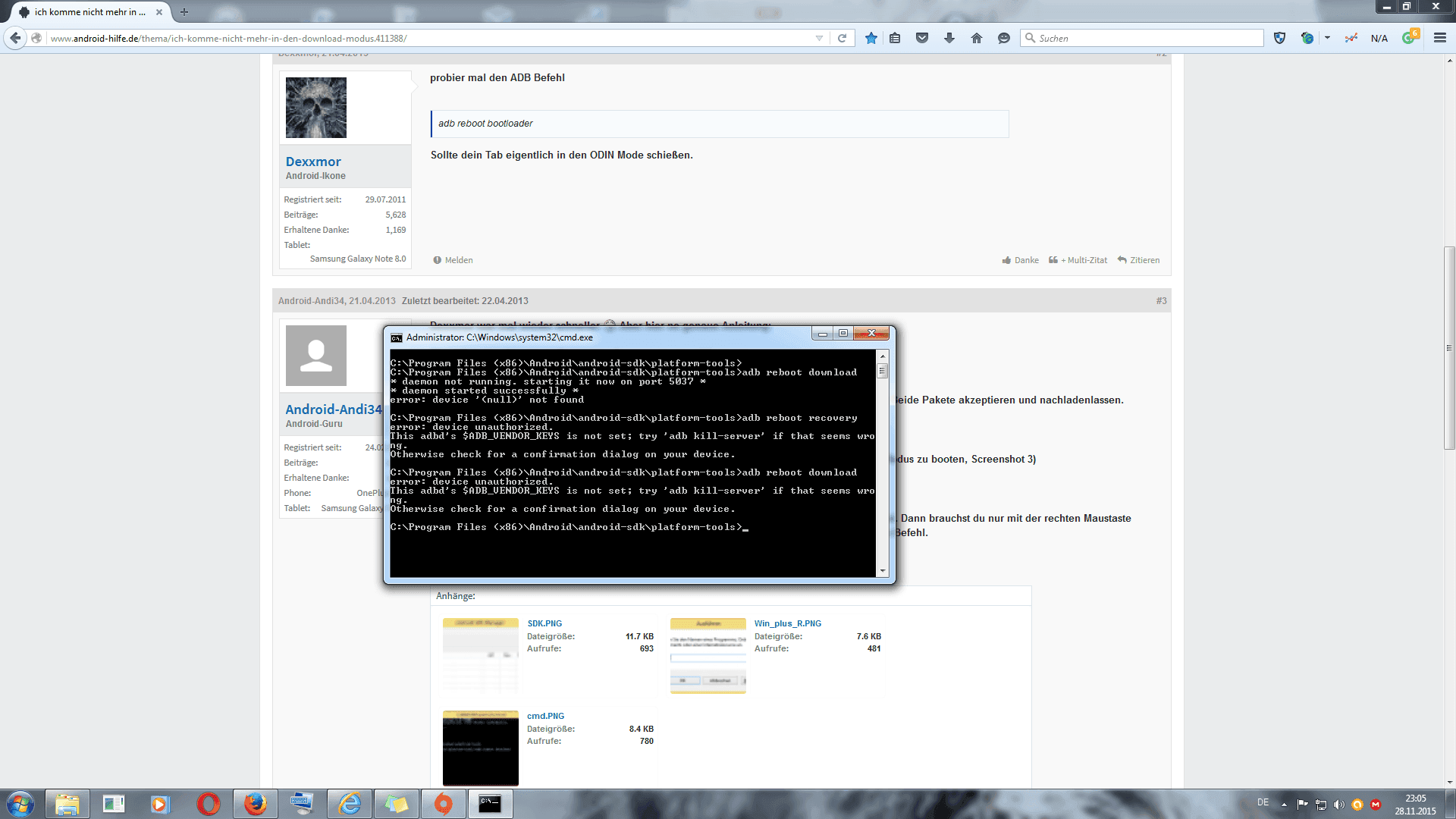

Ja die CMD wurde als Admin gestartet!
Nein ich komme leider nicht mehr in den DL-Mod! :-/
mein ziel war eig mir linux aufs tablet zu ziehen :-/
vielen dank für eure Geduld mit mir :-D
mein vorgang:
1sten gerootet (OK)
2tens Kali linux 1.8 install. (Fail)
3tens Android (glaube) 4.0.2 install. (während der installation bis zum samsung zeichen abgebrochen )
