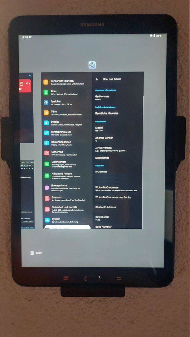

Ich habe mein Samsung-Tablett soeben auf die aktuelle Version 2.2 aktualisiert.
Ich selber nutze seit der Erstinstallation mit /e/ den OpenLauncher problemlos.
Auf dem ersten Blick läuft bei mir alles wie gewohnt.
Die Taste für den App-Verlauf funktioniert ebenfalls einwandfrei.

Du hast ein Update durchgeführt mit einem T580.
Bei einer Neuinstallation mit u.a. Konfiguration funktioniert es nicht wie beschrieben.
Samsung SM-T 585
ROM e-2.2-s-20240721-UNOFFICIAL-gtaxllte.zip
