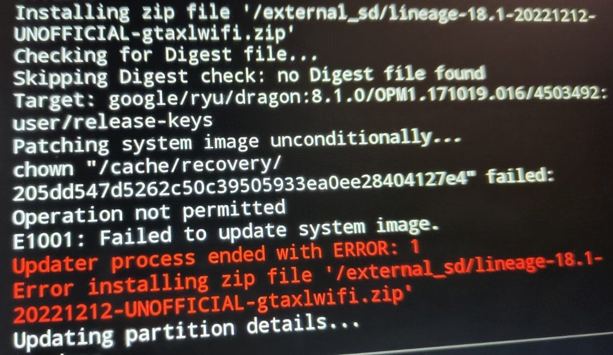

hallo, habe das letzte dezember update installiert und bekomme folgenden error (siehe bild)
wenn ich jedoch direkt nochmal die os datei installiere, gibt es kein error, ich kann die gapps installieren und denn beim reboot bekomme ich einen bootloop....habe schon andere versionen ausprobiert und weiß leider nicht mehr weiter.
kompletten factory reset etc. alles schon gemacht...falls jemand aushilfe weiß, gerne melden :)
grüße!

Ist dein TWRP einigermaßen aktuell?
Ansonsten tritt der Fehler auf, wenn die Zip Datei beschädigt ist oder der "interne Speicher" oder Data oder Cache nicht formatiert wurde.
- Boote mal den TWRP
- lösche über Wipe --> Advanced die Partitionen Cache/Dalvik, Data, System
- dann auf Home drücken
- dann Wipe --> Format Data
- Reboot --> Recovery
- Dann Lineage installieren
Das muss dann klappen

hey! TWRP ist die aktuellste version, habe alles so gemacht wie beschrieben von dir, hat alles geklappt, kein error.
aber wieder bootloop und hab nach 15 minuten alles erneut gemacht, jetzt kommt wieder ein error :/
hm, dann wirst du wohl oder übel über das StockRom gehen müssen.
Alternativ kannst du vorab die Lineage 17.1 oder /e/ probieren, aber ich denke, die werden ebenfalls nicht klappen.

hat alles wunderbar geklappt, bin über stock gegangen und hab alles neu gemacht.
vielen dank für die hilfe!
rom ist echt gut und läuft super!
