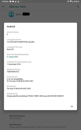

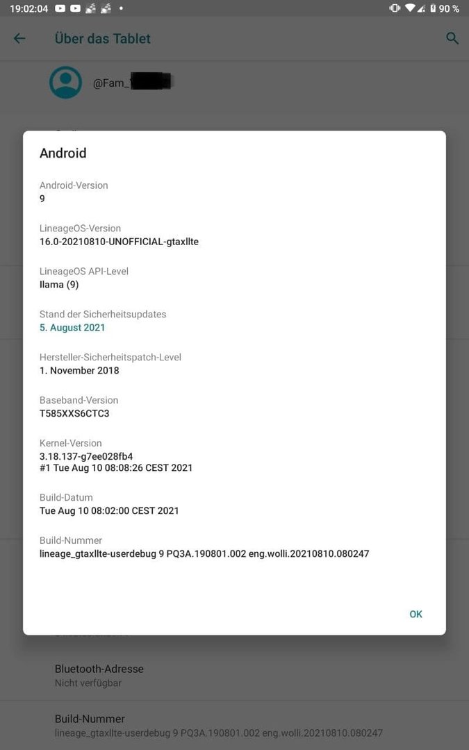

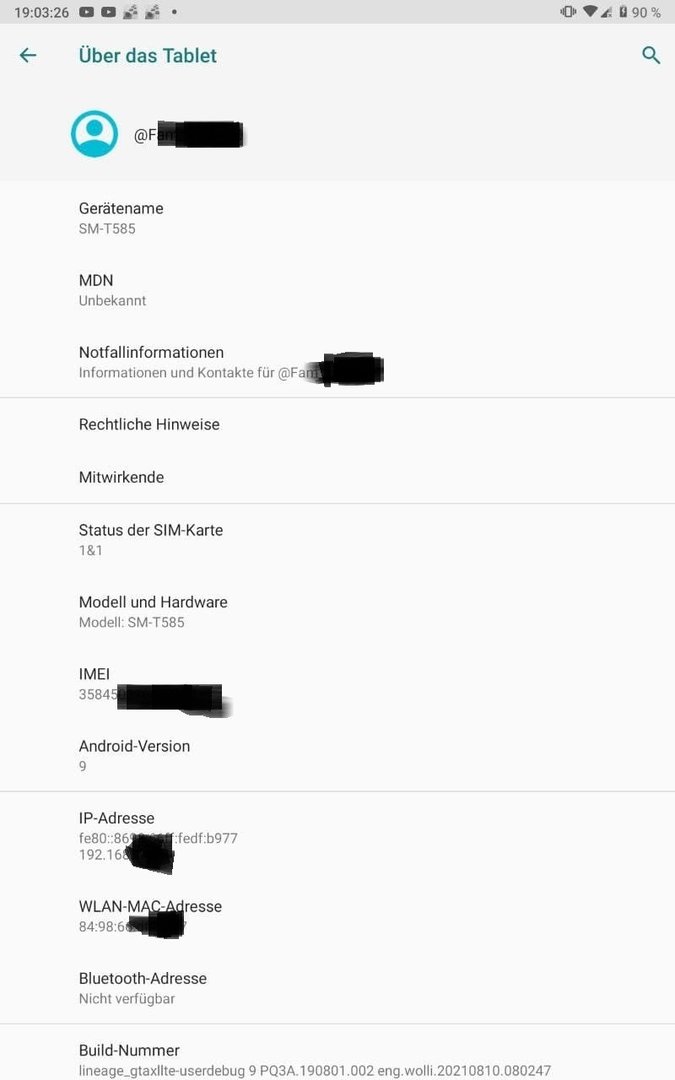

Problem und Hilfe benötigt.
Nach Update und Einhaltung der Updateanleitung: Tablet im Dauerbootmodus.
Es erscheint immer dieser Kreis - dass von rechts nach links wischt.
TWRP ist:
Wo war denn mein Fehler? Warte seit ca. 30 Min., nix passiert. Anbei Bilder vom vorigen Zustand
NACHTRAG: komplett neu installiert, jetzt geht es:)
