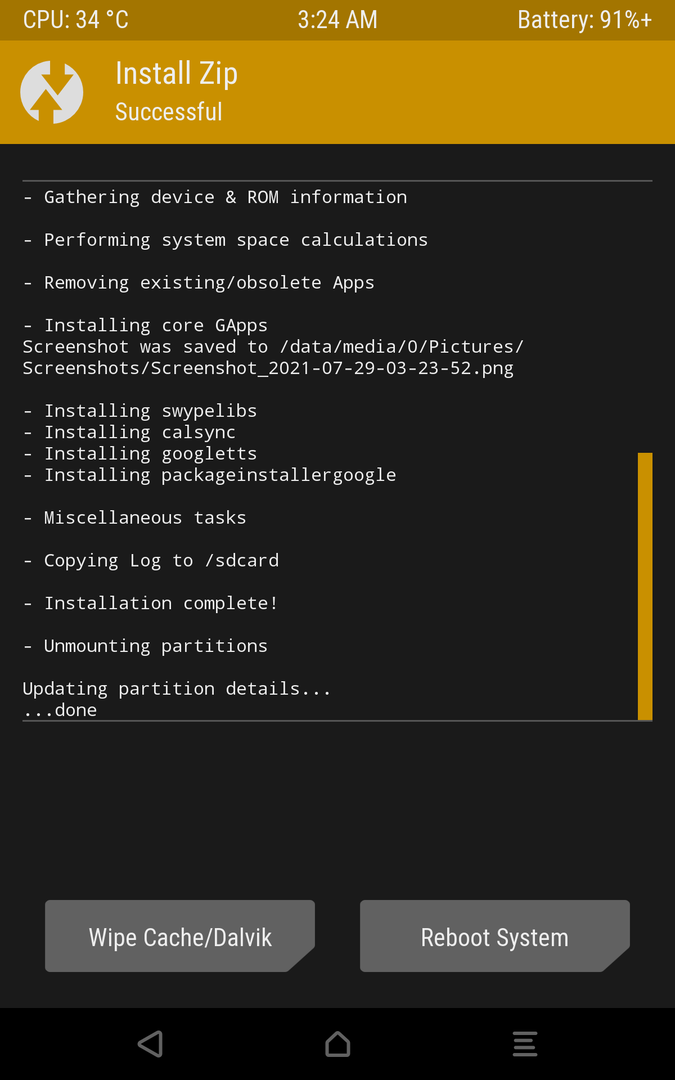

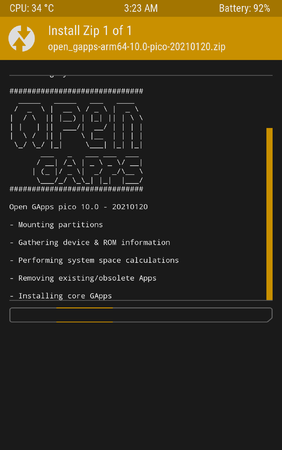

ich versuche nun bisher ohne Erfolg Gapps auf das Tablet zu bekommen.
Für Gapps habe ich die Version "open_gapps-arm64-10.0-super-20210728" genommen.
Ich erhalte jedesmal das Ergenis "ERROR:64"
Versucht habe ich die Wege direkt mit TWRP und auch mit adb sideload.
Das Auslesen der CPU ergab : arm64 -v8a
Deshalb müsste die obige Gapps-Version die Richtige sein.
Die 64-iger Meldung erscheint schon direkt am Anfang der Installation.
Ein Versuch mit einer "aroma" Datei hat die Installation durchgeführt, kurz vor Schluß kam aber wieder der Fehler 64 mit der Angabe dass alles wieder rückgängig gemacht wurde.
Welche Version habt ihr für das sm-T585 erfolgreich installieren können ?
Wie bekommt man den Fehler 64 weg ?
mfg
limburger
@limburger
Die super Variante wirst du nicht installiert bekommen, mangels Platz in der Partition.
Die Varianten pico bis mini sollten funktionieren, alles was dir dann noch fehlt kannst du über den Playstore ohne Probleme nachinstallieren.
Die 64Bit Version von OpenGapps ist schon die richtige für meine ROMs.
Ich installier immer die Pico arm64 Variante per TWRP und das funktionier problemlos.
Einen einigermaßen aktuellen TWRP solltest du noch installiert haben.
VG

Danke, hat nun geklappt. Gapps ist drauf.
Eine Frage habe ich nun aber doch noch.
Wird mit der Pico nur der Play Store installiert ?
Desweiteren hätte ich eine Anregung für Dich.
Wäre es nicht besser, wenn auf der 1. Seite ein Hinweis stände, welche Gapps-Version (also Super) nicht genommen werde sollte.
Dann kann man sich die Suche ersparen, warum der Fehler 64 auftritt.
Eigentlich soll ja der Fehler 64 ein Hinweis sein, dass eine falsche CPU-Version vorliegt. Her scheint es ja um den Speicher des sm-t585 zu gehen.
mfg
limburger

@limburger
1. Seite ist angepasst.
Bei der Pico kommt das absolute Minimum mit, sprich ja eigentlich nur der Playstore und die Module für Kontakt- und Kalendersync.
Bei der Nano kommt alles mit, was du nicht über den Playstore nachinstallieren kannst, z.B. der Google Assistent.
Ich installier immer nur die Pico zum testen, weil ich Google freie Geräte haben möchte und deswegen überall das /e/ ROM installiert habe.
