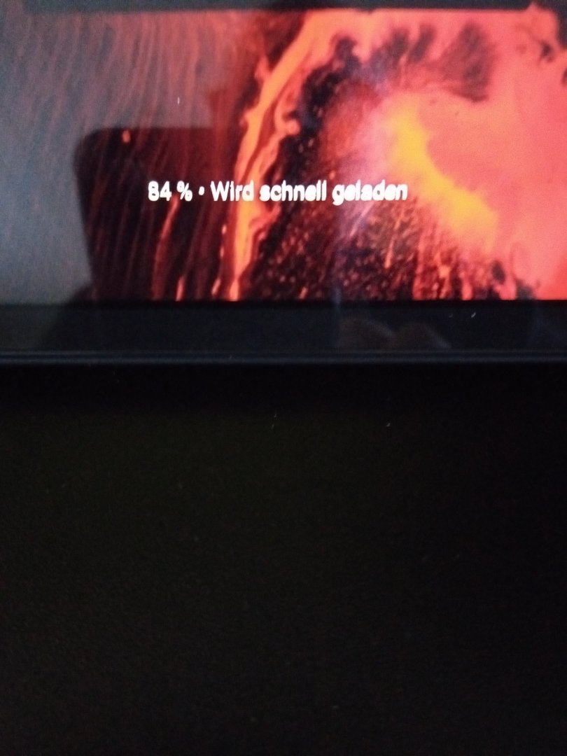

Kann es sein das der "Schnellademodus" nicht mehr aktiv ist? Kann das bitte mal jemand auch bei sich testen?
@antonov124 Bei mir löppt er noch, wird zumindest angezeigt. Du meinst doch unter LineageOS 17.1?
@h0sch180 Das SM-T585 hat/kann Schnellladen
Also Quick-Charge haben die beiden Geräte jedenfalls nicht z.B 9V oder 12V mit 1,5A - 3A
Max. sind 5V 2A, diese hängen aber von einigen Faktoren ab, das Tablet schafft diese nur von so ca. 20% - 85%, vorher und danach lädt es langsamer. Zum anderen muss natürlich Netzteil und Kabel auch passen, sonst kommst nicht über die 1,2-1,4A
@Original-R2D2
was genau wird bei dir angezeigt? Kannst du davon mal ein screenshot machen?
Hier kommt keine Meldung
Hier ein Bild...
Reaktionen: antonov124
das kommt bei mir nicht, ich verwende das selbe Kabel und das selbe Ladegerät weiter ;(
hast du die Letzte LOS version drauf?
EDIT: Nach erneutem Ziehen vom Netzteil geht es nun. LOL
Strom geht seltsame Wege
Bearbeitet von: antonov124 - Grund: Netzteil
Wieviel % hat der Akku? Ich habe noch nie drauf geachtet aber H0sch180 schrieb was von vor 20% und nach 85% is nic mit schnellladen, ich schaue gleich mal bei mir wenns über die 85% kommt
86% und immer noch schnell
Wie gesagt nun klappt es, das Netzteil steckte immer im Strom, erst nach dem einmaligen rausziehen klappte es
