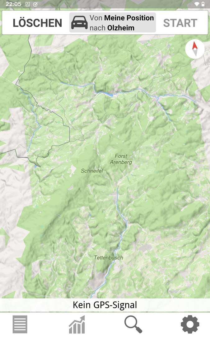

GPS hat keine Funktion. Hat das jemand auch als Problem ? Ich habe die opengaps Mini installiert falls das von Wichtigkeit ist
wo du es sagst, ja habe ich auch
Mhhh habe nochmal neu geflashed ohne Erfolg. Hat noch jemand eine Idee. ?
denke ja mal das es an der Lineageos ROM liegt, wahrscheinlich kann da nur Bosch180 helfen.
