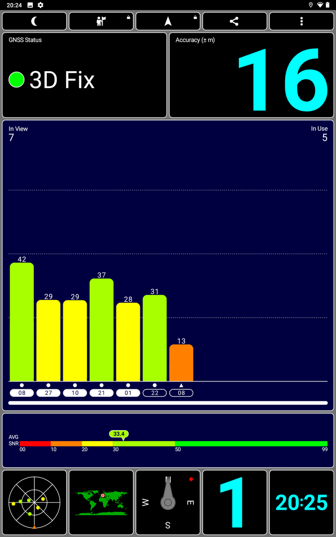

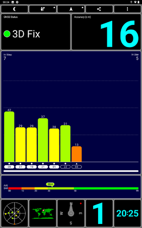

Hey, also bei meinem Leihgerät funktioniert GPS. :)
(Nachdem ich den Patch installiert habe, einfach im TWRP installieren und danach den Dalvik/Cache löschen )

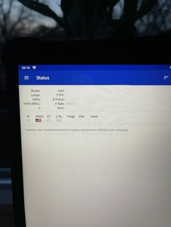

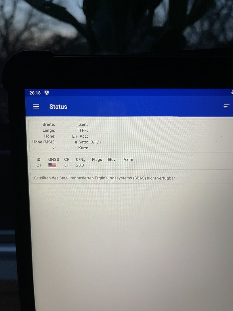

So, nun wollte ich es doch wissen, leider hilft der patch mir nicht weiter...
Immernoch kein GPS möglich
Mehr empfange ich nicht. Auch wenn draußen
Mit Stock Rom sofort voller Empfang

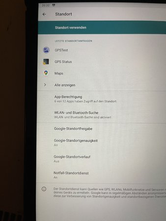

Kann es sein, dass du die "Google-Standortgenauigkeit" aus hast?
Einstellungen --> Standort --> Google-Standort-Genauigkeit --> Standortgenauigkeit verbessern
Ist aktiv :(
Mit deiner App hab ich 2 Balken draußen
Irgendwas hängt da noch nur was ?
Hardware kann ich ausschließen muss also LOS 17.1 sein :(
So ich hab das Tablett eine Weile auf dem Fensterbrett gelassen nun hat er GPS Empfang Komisch das

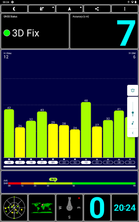

OK, hab's probiert und nach dem Downgrade auf die Version vom Dezember geht das GPS wieder. Sofort Satelliten angezeigt und etwas später einen Fix. Merkwürdig 🤔
