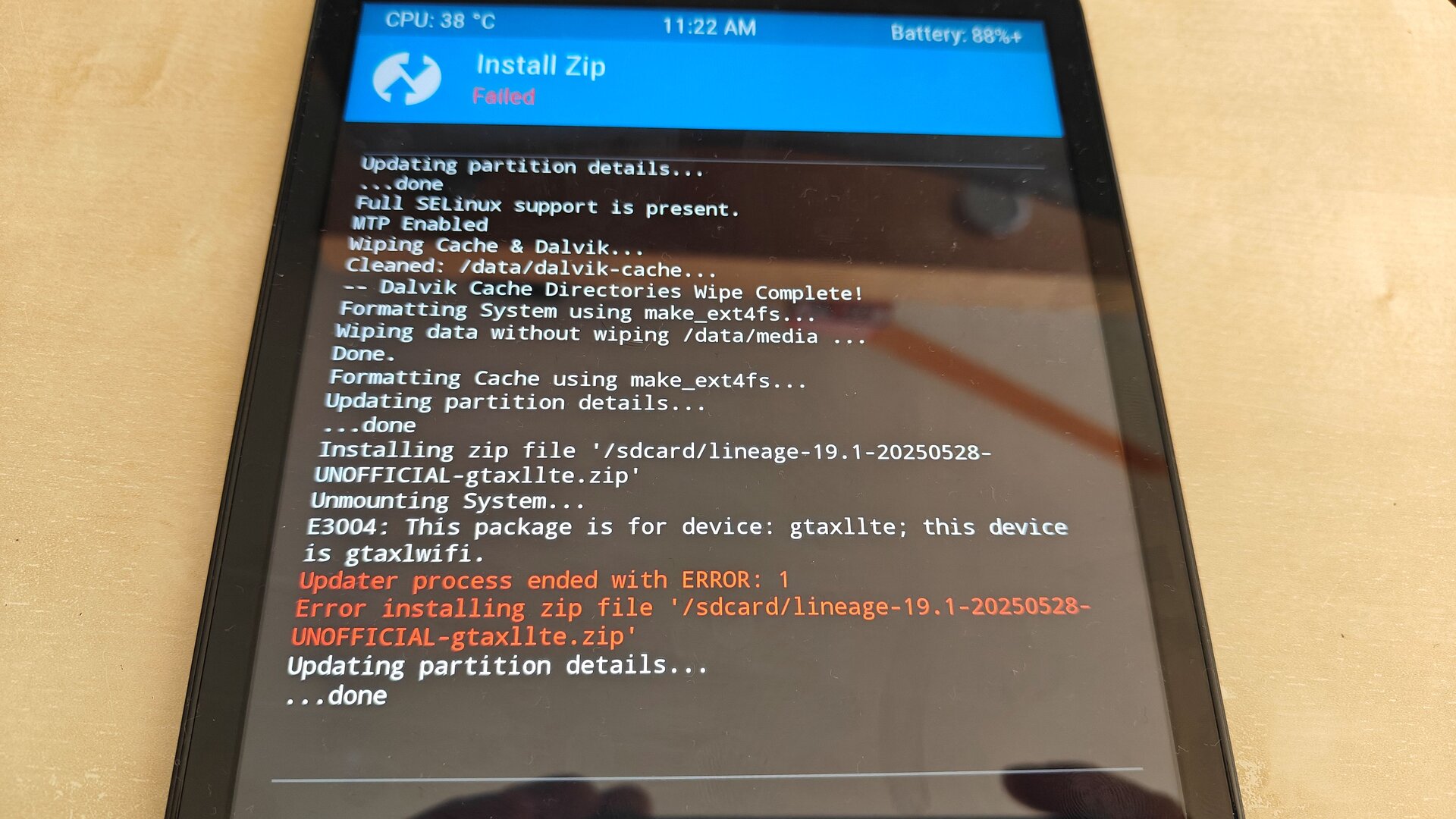

Bin an verzweifeln. Habe mich heute durchgerungen meine T585 von Stock auf die lineage 18.1-20240218 zu flachen. So weit so gut. Wie komme ich nun von der 18.1 auf die 19.1? Habe die Anleitung befolgt, bekomme aber immer eine Fehlermeldung. Muss ich eine bestimmte Version nehmen? Kann mir da jemand helfen?
@der.unioner
Was für einen Fehler bekommst du denn?

So habe den fehler gefunden, verstehen tuhe ich ihn nicht. habe ich eventuell die falsche TWRP genommen. Ich habe ganz sicher die LTE Version.
Habe den fehler selber gefunden. Es war die falsche TWRP. Nun konnte ich die LTE Version installieren. :1f607::1f602:

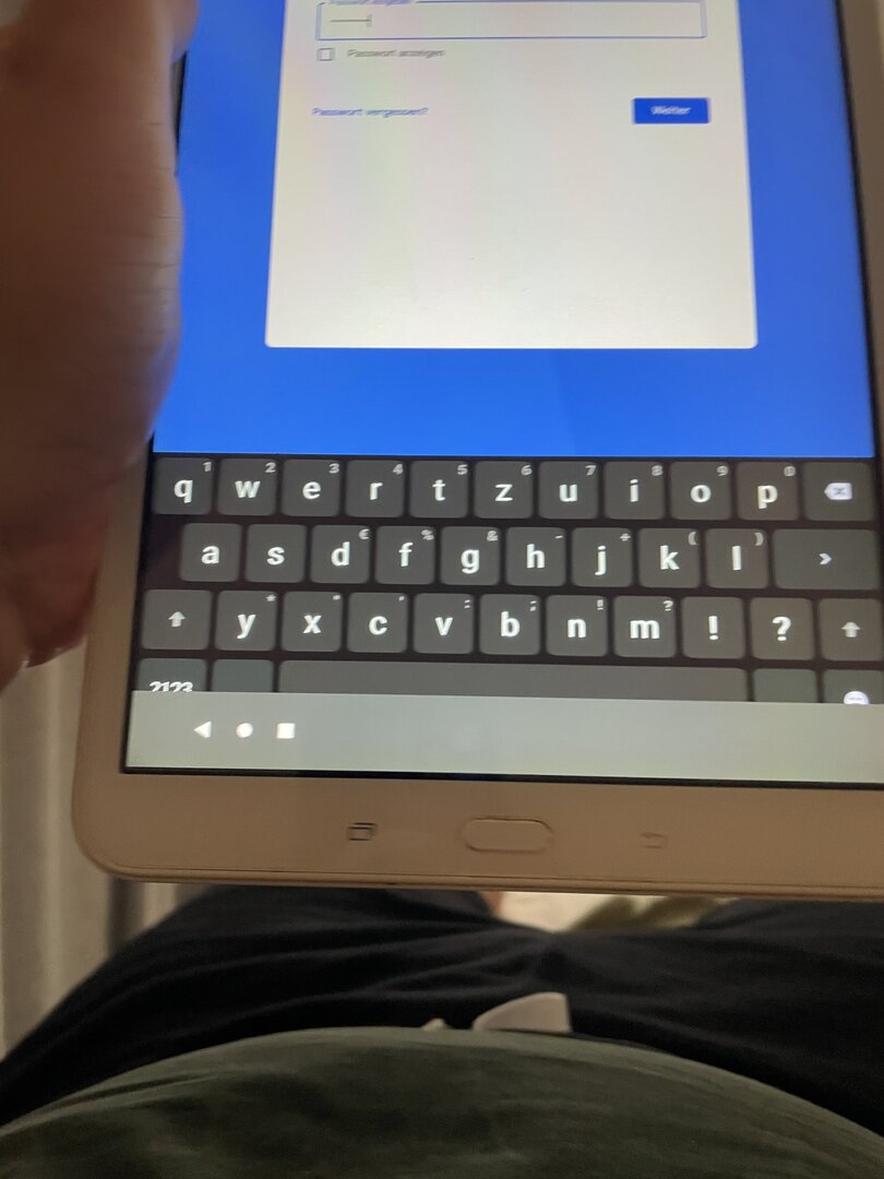

Moin 2 dicke Probleme, ich bin gerade im Urlaub und habe nur iPhone dabei was keine Micro sd kann das Tablet erkennt die Karte falsch und sagt der Speicher ist voll obwohl alles gelöscht
Punkt 2 ist das es wie hier zu sehen ist die Tastatur überlagert
Wenn ich Einstellungen Speicher öffne kann ich es nicht stürzt ab die App da Karte löschen springt die auf 15 mb unter twrp und Cache kann er nicht einhängen ungünstig sofern der Heimat weiß einer Rat?
