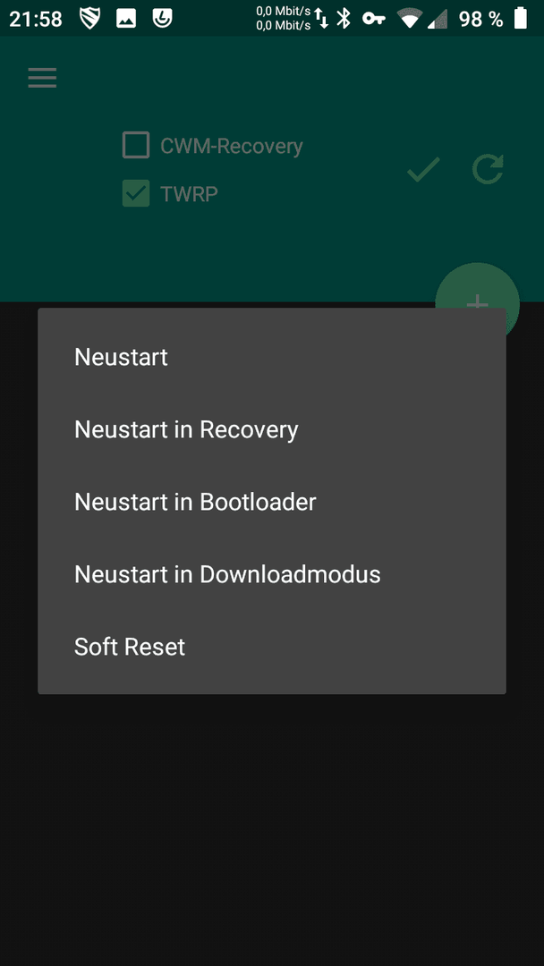

@ Hanspampel
Welche Reboot- App nutzt du denn?
Ich für meinen Teil verwende Kernel Adiutor
Reaktionen: achvio
@achvio
Ich nutze Simple Reboot.
Reaktionen: achvio
