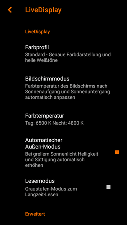

ich habe den Eindruck, dass die Displayhelligkeit bei mir nach dem Flashen der ROM nicht so hell ist wie bei meiner vorherigen ROM (Extremely 4.0).
Habe nun zwei T580 mit dieser ROM und eines noch mit Extremely.
Es macht den Eindruck, als ob bei dieser ROM irgend ein "Filter" drüberliegt. Es ist auffällig dunkler.
Wenn ich beide Tablets nebeneinander lege wird es sehr deutlich. Das eine zeigt ein schönes Weiß, das andere ist ein wenig dunkler. Das Weiß hat hier einen leichten dunkleren/gelblichen Stich.
Ist das so gewollt, bzw. bei euch auch so. Oder muss ich irgendwo etwas anderes einstellen.
(Natürlch sind die Helligkeitsregler bei beiden Tablets auf der gleichen Stufe ;) )
Der einzigste Unterschied ist, dass es sich bei dem "dunkleren" um das 32GB-Modell handelt.
Wird wohl auf dem dunkleren der Nachtlesemodus aktiv sein, schau mal in den Displayeinstellungen nach so etwas wie Livedisplay/Bildschirmmodus

@Nufan
Diese Einstellung finde ich bei mir nicht.
ich denke, dass wohl die Displayeinstellung (Konfiguration) bei dem Nachfolgemodel (32 GB) vom Werk ab anders eingestellt wurde.
Nufan schrieb:
meint, es könnte ähnlich heißen und auch der Ort der Einstellung kann abweichen.
Ich sollte dich nur auf die Funktion als solches hinweisen ;)
