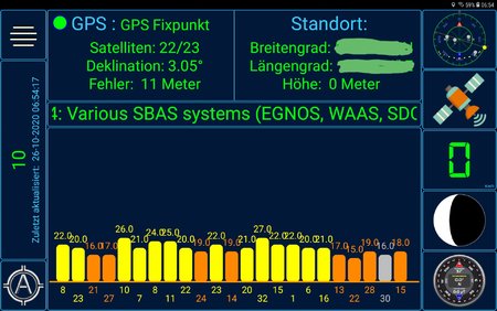

Nachdem ich am Wochenende fünf verschiedene Android 10 Roms probiert habe, bin ich nun bei dem hier angekommen. Ich hatte zwei Jahre lang das Extremely Rom 7.0 benutzt. Dies hier ist ja ähnlich, nur auf 8.1 Basis. Läuft sehr gut, auch der Akku hält ewig. Das GPS Problem kann ich nicht nachvollziehen, GPS Status (App) zeigt ein GPS Fix an und auch immer min. 10 Satelliten. Der einzige Wermutstropfen ist, dass die Sicherheitsebene von Oktober 2018 ist. So war es bei Extremely Rom auch, aber ich mache mir ohne hin nix aus der ganzen Update-Panik.

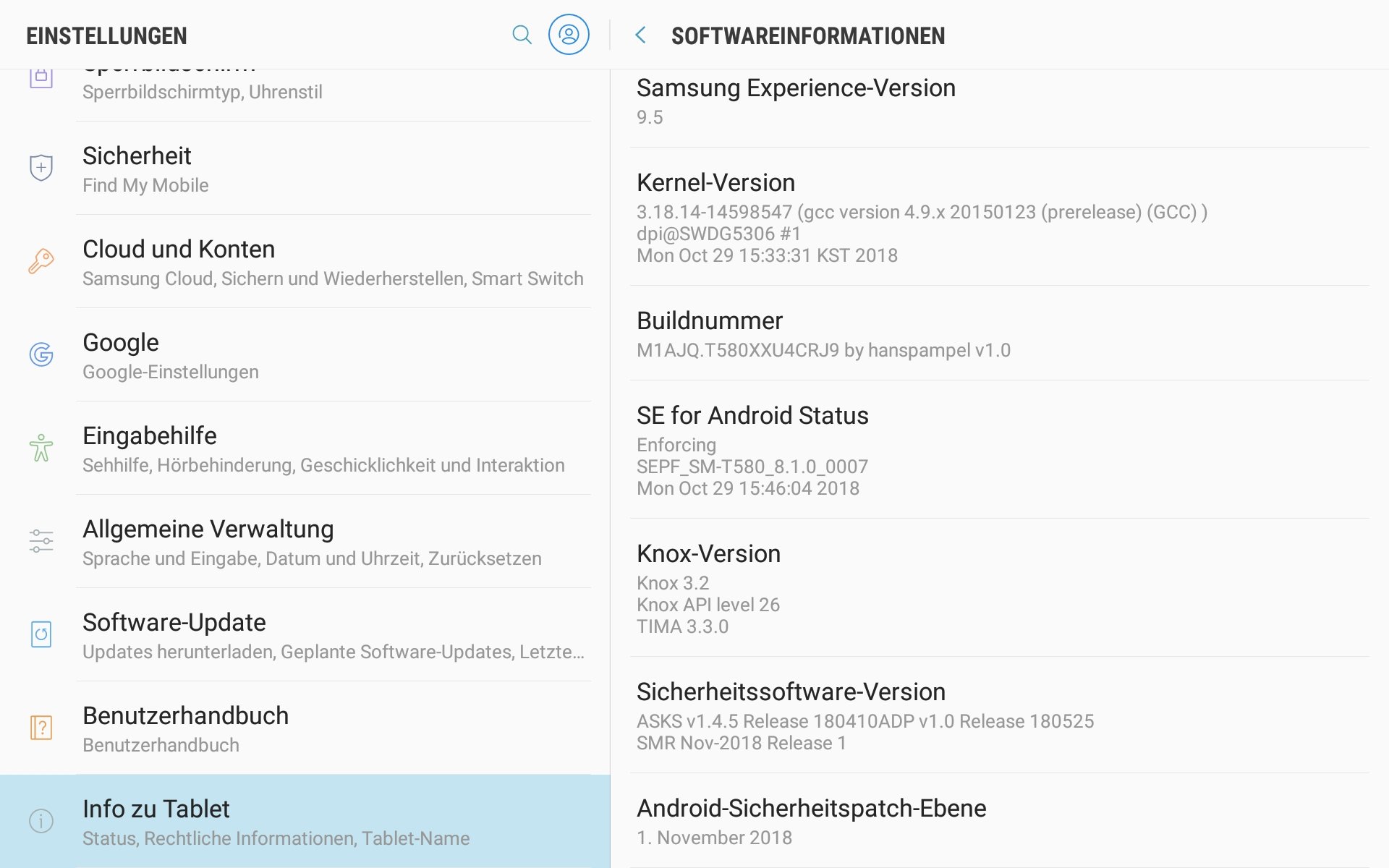

Edit. Ich sehe gerade selbst das ich die V1.0 erwischt habe. (peinlich)
