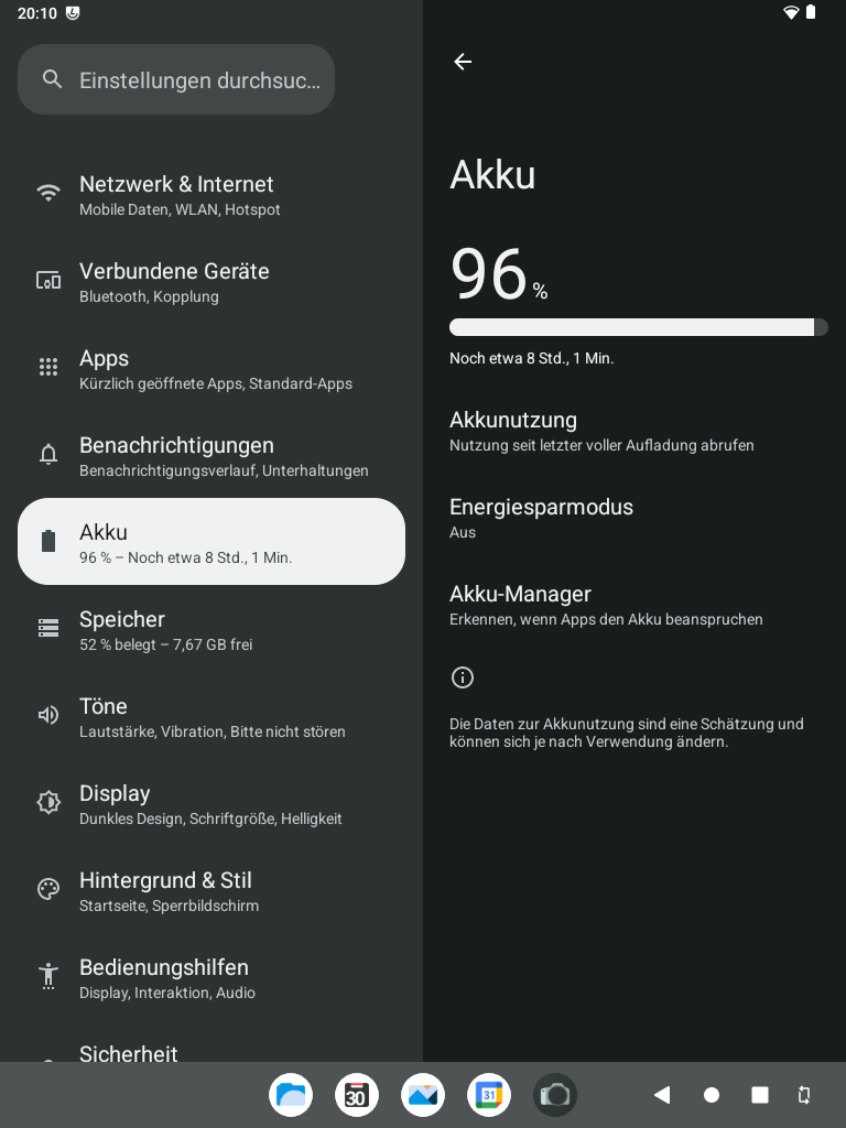

Ich teste jetzt seit kurzen die Rom und sie läuft stabil.
Anbei der Link zum org. Thema auf xda.
Nicht abschrecken lassen von der BETA Bezeichnung, diese Rom läuft stabiler als die LOS 18.1 Version.
Besser Batterieverbrauch und stabileres WLAN.

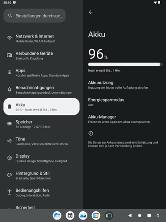

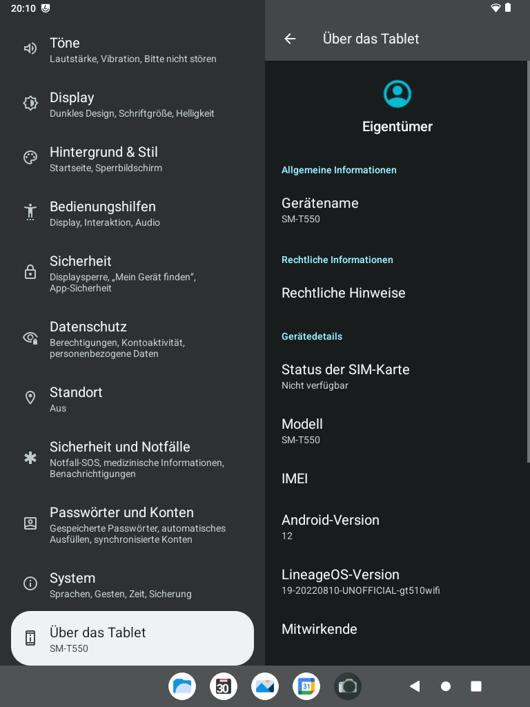

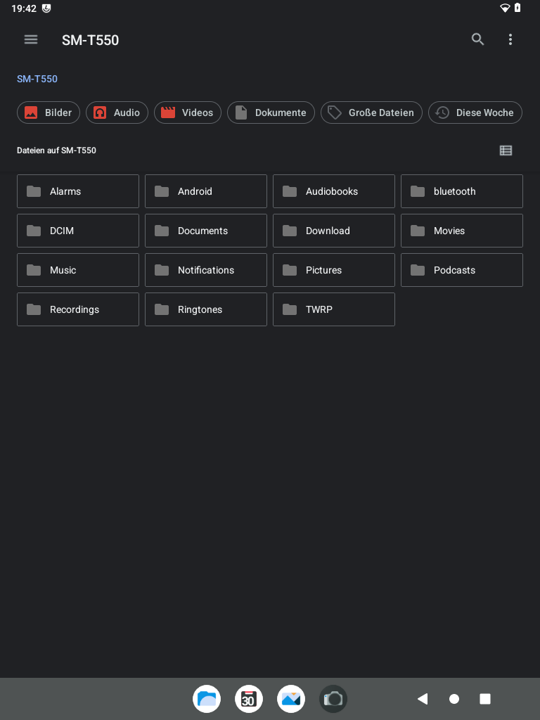

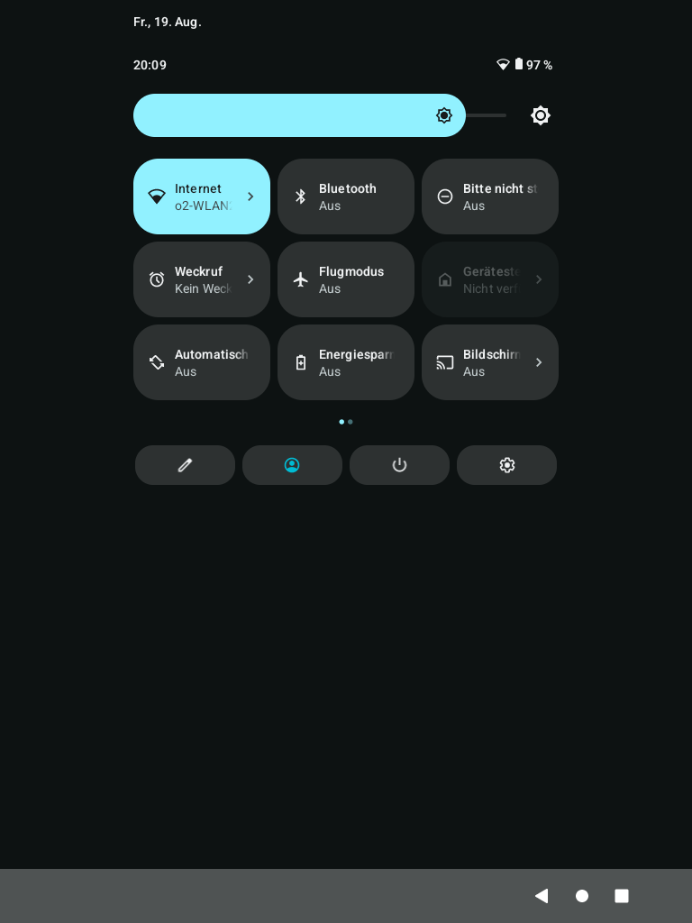

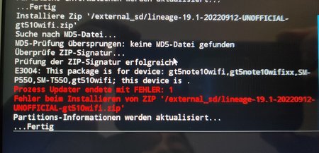

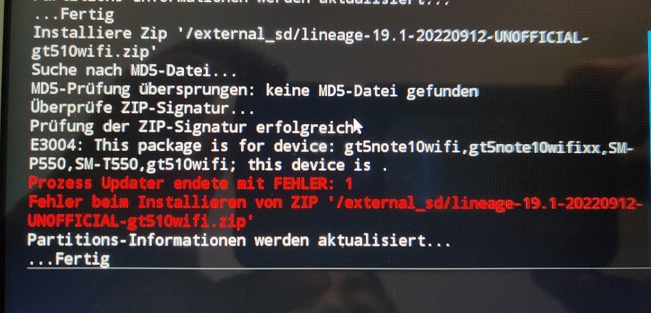

ich habe das Samsung Tab A SM-T555 und und über Odin twrp_3.1.0-1_sm-t555_13317 installiert, soweit funktioniert alles einwandfrei, genauso wie der Start ins Recovery Menü.
Nur die Installation der Lineage zip Dateien klappt nicht, weder die 19.1-20220912-unofficial-gt510wifi.zip, noch die lineage-19.1-20221111-UNOFFICIAL-gt510wifi.zip oder die lineage-18.1-20221113-UNOFFICIAL-gt510wifi.zip. Dabei erscheint folgender Fehler:
Hat jemand eine Idee was ich hier machen könnte?
Vielen Dank im Voraus.
@4n00bi5
Du hast ein GTab SM-T555 ( LTE Version ) wie du geschrieben hast.
Die LOS Versionen die du benutzt hast sind für das SM-T 550.( Wifi Version )
Wenn du diese Version auf dein Tab flashen möchtest und auf evtl. nicht funktionierende Mobil Daten verzichten kannst muss das Updater script um geschrieben werden.
Oder:
TWRP Version vom SM-T550 flashen. ( einfachere Variante )
Alles ohne Gewähr. Es besteht die Gefahr eines Bricks.

@4n00bi5
Mit Odin lies sich die SM-T 550 TWRP ohne Fehler flashen?
Oder hast du eine *.IMG vom TWRP aus versucht zu flashen ( sollte auch zu dem E3004 Fehler ) führen?
