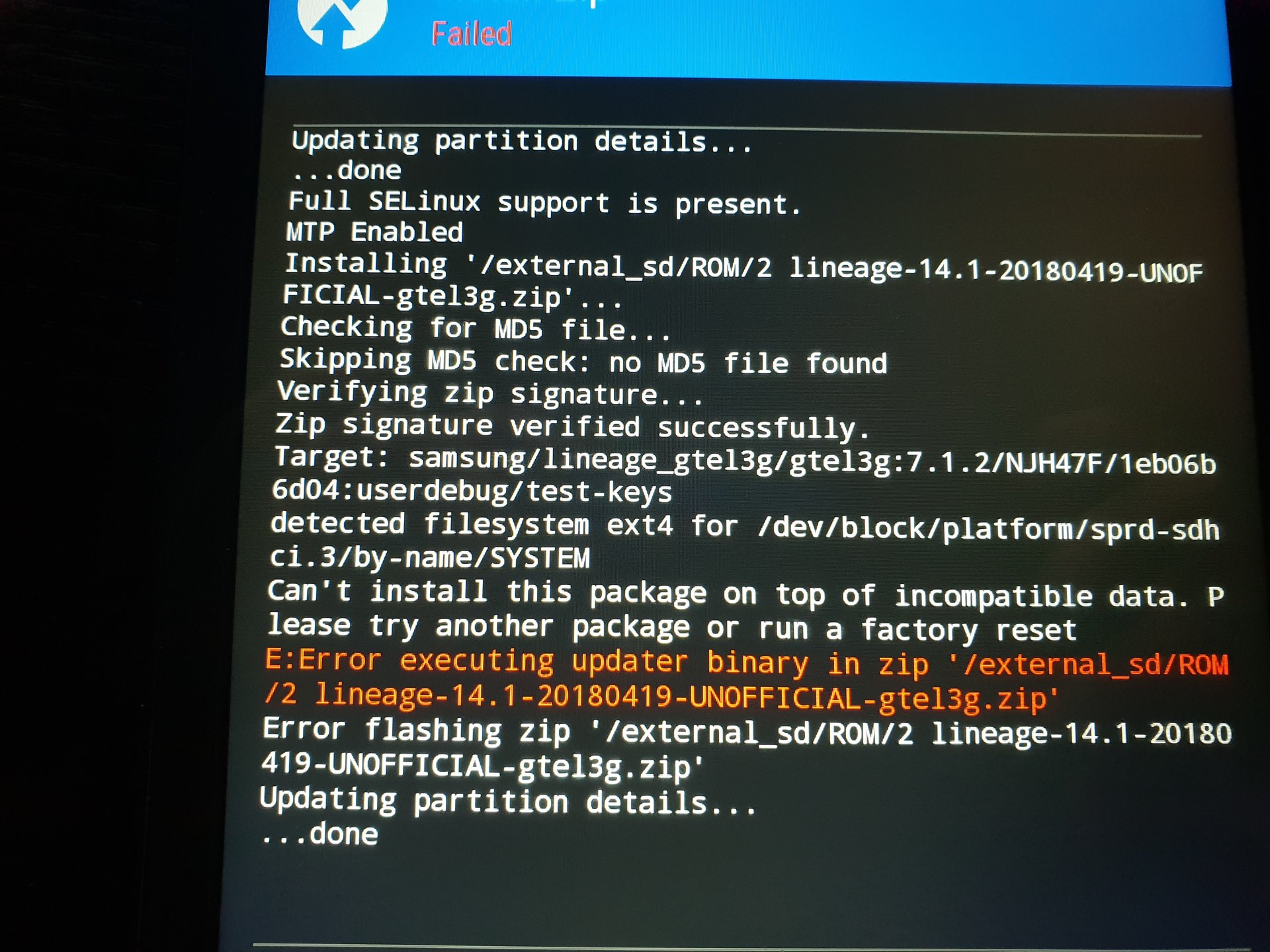

hi, also ich habe das SM T560, gerootet ist es schon, aber wenn ich von #13 installieren möchte, kommt eine Failed Meldung, und wie installiere ich diese boot.img - diese Datei wird im TWRP nicht angezeigt, hab mal ein Bild gemacht, mit der Fehlermeldung...
Im twrp -install gibt es unten rechts nen Button...
IMG installiert oder so...
Reaktionen: tomCom
jopp gefunden, vielen Dank :) aber was nehme ich dann? Select Partition: Boot oder Recovery?
Boot wahrscheinlich...
was kann passieren, wenn ich da was falsches nehme?
und danke für den Link, aber da ist ja fast alles durchgestrichen, was der Übersicht mal nicht weiterhilft :( und von boot.img finde ich leider nichts
Kommt alles von da...
Das durchgestrichene, ist überholt....
Was da passieren kann? Keine Ahnung...
