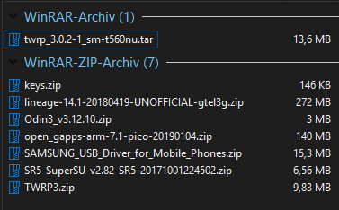

ich habe hier ein SM-T560 rumliegen, welches ich gerne updaten würde. Dazu muss ich sagen, dass ich mich noch nie zuvor mit dem Rooten eines Android-Gerätes auseinandergesetzt habe, aber auch nicht gerade unbedarft bin, was den Umgang mit Soft- bzw. Hardware, insbesondere das Flashen von ROMs angeht. Ich wollte mich nun lediglich vergewissern, ob ich alles Nötige richtig für die erfolgreiche Umsetzung zusammengestellt habe.
Ich würde mich über eine Rückmeldung für den Fall, dass ich etwas Falsches runtergeladen haben sollte oder noch etwas fehlt, freuen.
Danke für die rasche Antwort / Hilfe und vor allem für den Hinweis, dass ich twrp_3.0.2-1_sm-t560.tar brauche...also ohne NU.

So habe jetzt mit ODIN die Stock hier T560XXU0ARA1_T560PHN0ARA1_HOME.tar.md5 Geflasht, jetzt hängt das Tablet beim Saunsg Logo und nix tut sich mehr.
@Scodera
Patche mich gerade durch deine Anleitung, jetzt häng ich aber beim Einrichtungsassistenten bei der Updatesuche (nach WLAN konfigurieren) fest. Das "In wenigen Minuten ist alles bereit." geht schon ne halbe Stunde. Außerdem crashen beim Erststart gleich mal die GAPPS.
Welche Version ist es denn?
Habe geflashed:
  • twrp_3.0.2-1_sm-t560.tar
  • lineage-14.1-20180419-UNOFFICIAL-gtel3g.zip
  • open_gapps-arm-7.1-micro-20190710.zip
  • keys.zip
  • boot.img
Hmmm, komisch.
In der Reihenfolge?
Boot.img muss als erstes meine ich...
Dann lineage, dann gapps.
Sonst muss ich zu Hause schauen. Das schaffe ich aber erst morgen....
