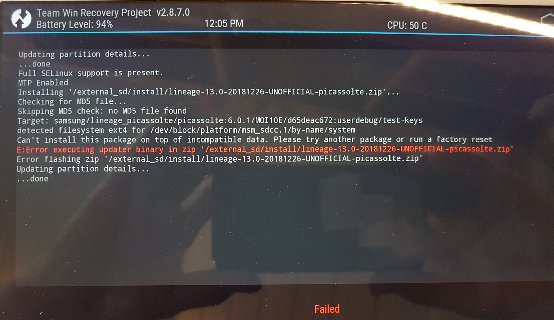

Moin,
bin erstmal in den Recovery gekommen.
Nun aber hängt es mit dem Image - oder mach ich was falsch??
Das Image habe ich von einem User von XDA bekommen.
Oder hat noch jemand ein anderes 13er Image ??
PS: läuft jetzt, habe nicht "gewipt"

@Friedhofsblond
Was war vorher Installation ? Samsung Firmware?
Ein Factory Reset und wipe cache partion , Data und System ausgeführt ?
Wenn die Daten auf einer Externen SD hast dann auch Data Media / int.Sdcard wipen.
Edit.sehe gerade das du die Daten auf einer Ext.SD hast , also alles nochmal wipen.
war das originale 4.4.2 drauf.
Ja es lag am Wipen.
Läuft jetzt alles .. fast. Der Automatische Zeitsync läuft nicht. Hab auf manuell gestellt.
Habe Opengapps-nano und Su installiert.
Scheint auch alles geklappt zu haben - muß mich erstmal zurechtfinden.
Dann kommt mein SM-T800 auch noch dran.
Danke für die Hilfe.
