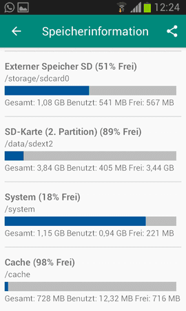

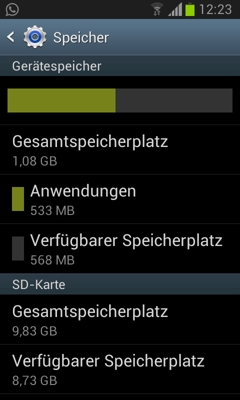

Heyho zusammen,
ich will für meine Schwester ein altes S7710 wieder herrichten. (Die hat ihr altes im Klo versenkt :blink:)
Dazu habe ich das Phone gerootet und Link2SD eingerichtet. Das hat soweit alles geklappt. (Ich kann also Apps verlinken und alles)
Als ich dann WhatsApp installieren wollte, wurde mir angezeigt, dass nicht genügend Speicher frei ist, obwohl das eigl nicht der fall war.
(PlayStore konnte die App noch downloaden. Der Fehler wurde erst bei der Instalation angezeigt.) Das komische ist, dass ich andere, vermeintlich größere Apps, wie bspw. TempleRun2, noch installieren konnte.
Als ich nicht mehr weiter wusste, habe ich alles zurückverschoben. Und danach einen "FaktoryReset" gemacht. Dann habe ich WhatsApp mal vor Link2SD installiert. Das hat auch geklappt.
Nur jetzt lassen sich verschiedene GApps nicht mehr aktuallisieren (Chrome usw.), weil angeblich nicht genug Speicher vorhanden ist (egal ob verlinkt oder nicht). Meine Testapp TempleRun2 kann ich immer noch installieren und munter hin und herschieben.
Jetzt habe ich die Vermutung, dass Whatsapp sich, sobald ein Update rauskommt, auch nicht mehr aktuallisieren lässt.
Screenshot_2016-12-04-12-23-57.png Screenshot_2016-12-04-12-24-34.png Screenshot_2016-12-04-12-24-38.png
Hallo Kartoffeln,
habe heute auch mein XCover2 gerootet mit dem "jüngsten" Image von TheBoegl, weil es mich verlassen soll und der neue Besitzer sollte genug Platz am Telefon haben.
Bei mir zeigt sich genau dasselbe Fehlerbild: zum einen werden die installierten Systemapps vom Googlestore nicht erkannt und nicht aktualisiert... und Chrome kann ich gar nicht updaten wegen Speicherplatzmangel, alle anderen Apps lassen sich mit Bauchweh aktualisieren, werden aber dann im Store nicht erkannt..und verschieben lassen sich die Dateien auch nicht.
(zur Info: SD-KArte mit 8 GB wurde entsprechend der hier im Forum vorhandenen Anleitungen vorbereitet, geflasht nach der Anleitung von TheBoegl, Root ist vorhanden und root holt sich Link2SD auch)
Hat vielleicht wer eine Idee, woran es da jetzt krankt?
Nachtrag: Bin zumindest für mich auf eine Lösung gekommen: in Link2SD war eingestellt, dass das native App2SD auf den externen Speicher speichert. Die Einstellung habe ich auf "Automatisch" geändert, jetzt funktioniert das Verschieben und Installieren tadellos.
