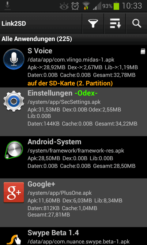

      • extSdCard ist nun primär (Link2SD wird weiterhin benötigt)
      • /sdcard und /mnt/sdcard verweisen nun auf die echte SD-Karte
      • die interne ist unter /storage/sdcard0 erreichbar

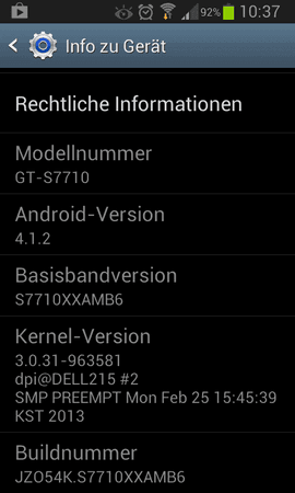

  1. Flashe die Firmware Version S7710XXAMB6_S7710OXEAMB3 mit Odin >= 3.07

Danach kann man seinen internen/system Speicher mit Link2SD etwas aufräumen ;)

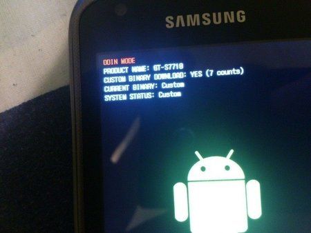

  3. Gerät ausschalten
  4. Lautstärke nach unter, Home- und Powerbutton gleichzeitig gedrückt halten
  5. Lautstärke nach oben bei der Warnung drücken
  6. Am Bildschirm steht nun in der ersten Zeile ODIN Mode

    Nachfolgenden Screenshots sind mit Version 3.07 erstellt. Neuere Versionen scheinen ebenso zu funktioniere.

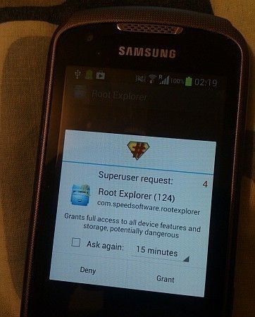

Super! Danke!
hat perfekt funktioniert :biggrin:
cu
andi - der sich über root freut :)
Edit: nur schade das sich der Sperrbildschirm geändert hat - ansonsten funkt es echt super...
