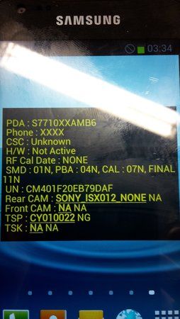

Hallo. Ich habe am WE ein XCover 2 bekommen. Das hat ein Freund versucht zu rooten. Leider passierte dabei wohl schon ein Fehler. Beim starten kommt immer eine Anzeige. Ich habe versucht alle 3 Images und auch das Stock wieder mit Odin zu flashen. Das klappt aber die Meldung erscheint trotzdem wieder. Hat noch jemand eine Idee ? Das wäre super. Danke.

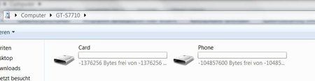

Im Explorer wird das Gerät mit 2 Partionen erkannt. Es ist aber nicht möglich darauf zuzugreifen. Also was drauf oder runter zu kopieren. Mit dem Gerät lässt sich auch nichts erstellen.

Habt Ihr nach dem Flashen auch einen factory reset gemacht?
Sieht irgendwie wie eine Meldung aus den Entwicklereinstellungen aus.
Ja habe ich gemacht.
Geflasht.
Dann reboot dann wipe cache und factory

Mittleweile ist der der Counter auch 16 oder 17 aber da ich Triangle nict draufbekomme kann ich nicht zurückstellen.

Im Explorer wird auch gar nichts angezeigt.

Zum anderen liest sich dein Fall nach einem Treiber-Windows-Problem. Versuche mal einen anderen USB-Port, die vorhandenen Treiber zu entfernen und neu erkennen lassen (dann sollte auf jeden Fall die Speicher wieder auftauchen).
