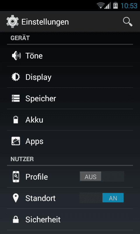

Was genau sind das für Profileinstellungen? Wo sind die zu finden?
Einstellungen - NUTZER - Profile
(Schalter auf AUS stellen!)

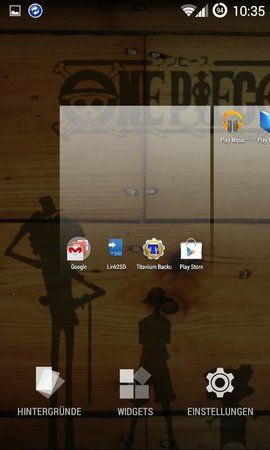

Im Bearbeitungsmodus für den Homescreen gibt es unter Einstellungen (über Icon rechts unten) die Option "Suchleiste anzeigen". Diese Option steuert aber ganz was anderes: Nämlich ob im Bearbeitungsmodus der Papierkorb zum Entfernen von Icons und Widgets angezeigt wird und im normalen Ansichtsmodus oben am Homescreen sinnlos Platz freigehalten wird (was zu komprimiert dargestellten Widgets und Icons führt). Optimalerweise also diese Option nur während der Bearbeitung des Homescreens aktivieren!

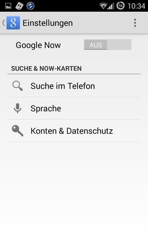

Hm, du rufst also zunächst das hier auf:
Und wählst danach das Zahnrad. Und dann?
Ich kann dir da grade nicht ganz folgen, wo du da was machst. :confused:
Nein. So rufe ich die Einstellungen für den Homescreen auf.
Gemeint war:
Entweder im Dropdown (Statusleiste am rechten Rand herunter ziehen) die Kachel mit dem Zahnrad -Icon (Achtung da gibt's auch das für den Vanir-Updater)
oder das Zahnrad unter allen installierten Apps

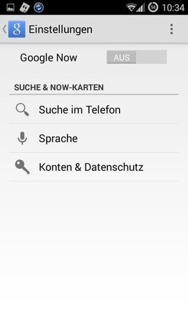

Also: die Grundeinstellungen - siehe Screenshots - aufmachen
Vermutlich variiert die Ansicht je nach installierten GAPPS

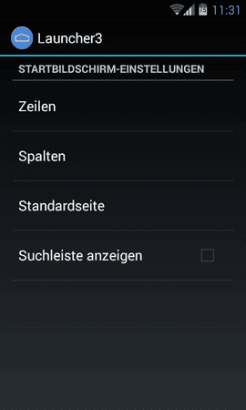

Ich habe das Gefühl, wir reden aneinander vorbei?! Mein Frage bezog sich auf diese Aussage (hätte ich vielleicht erwähnen sollen). Und da redest du vom Bearbeitungsmodus für den Homescreen. Nur finde ich nirgendwo was mit einer Suchleiste.:confused2:
Ah sorry!
Ja, dann stimmt dein erster Screenshot, dann sieht das bei mir aber anders aus. Hmm!
Ich habe die SmallGapps drauf.
Und ich weiß jetzt auch, warum.:cool2:
Du nutzt den Launcher3 und ich den Google Now Launcher. Deswegen finde ich auch derartige Einstellungen nicht.:thumbup: Manchmal sind es die Bilder, die viel helfen können.:winki:

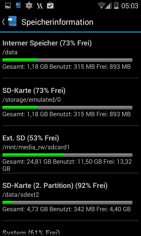

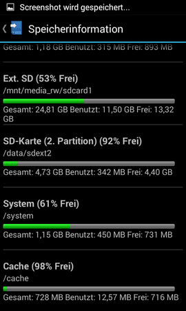

Jetzt hab ich das Vanir 4.4 des letzten nightly build drauf,es funktioniert auch soweit alles,nur bekomme ich bei jeder Installation die Meldung, dass nicht genügend Speicherplatz vorhanden sei, obwohl ich Link2SD erfolgreich installiert habe...
Manchmal hilft ein Neustart, d.h. man kann nach dem Neustart eine APP installieren und dann muss ich das Telefon neu starten.
Kennt das Problem jemand?
Also am freien internen Speicher sollte es nicht liegen (ist ja komplett neu installiert), da ist laut Link2SD noch genug Platz.
Versuche es nochmal mit einer Neuinstallation (und dabei werde ich vor jedem Paket CM11 / Vanir 4.4.4 / GApps die Caches leeren)...
