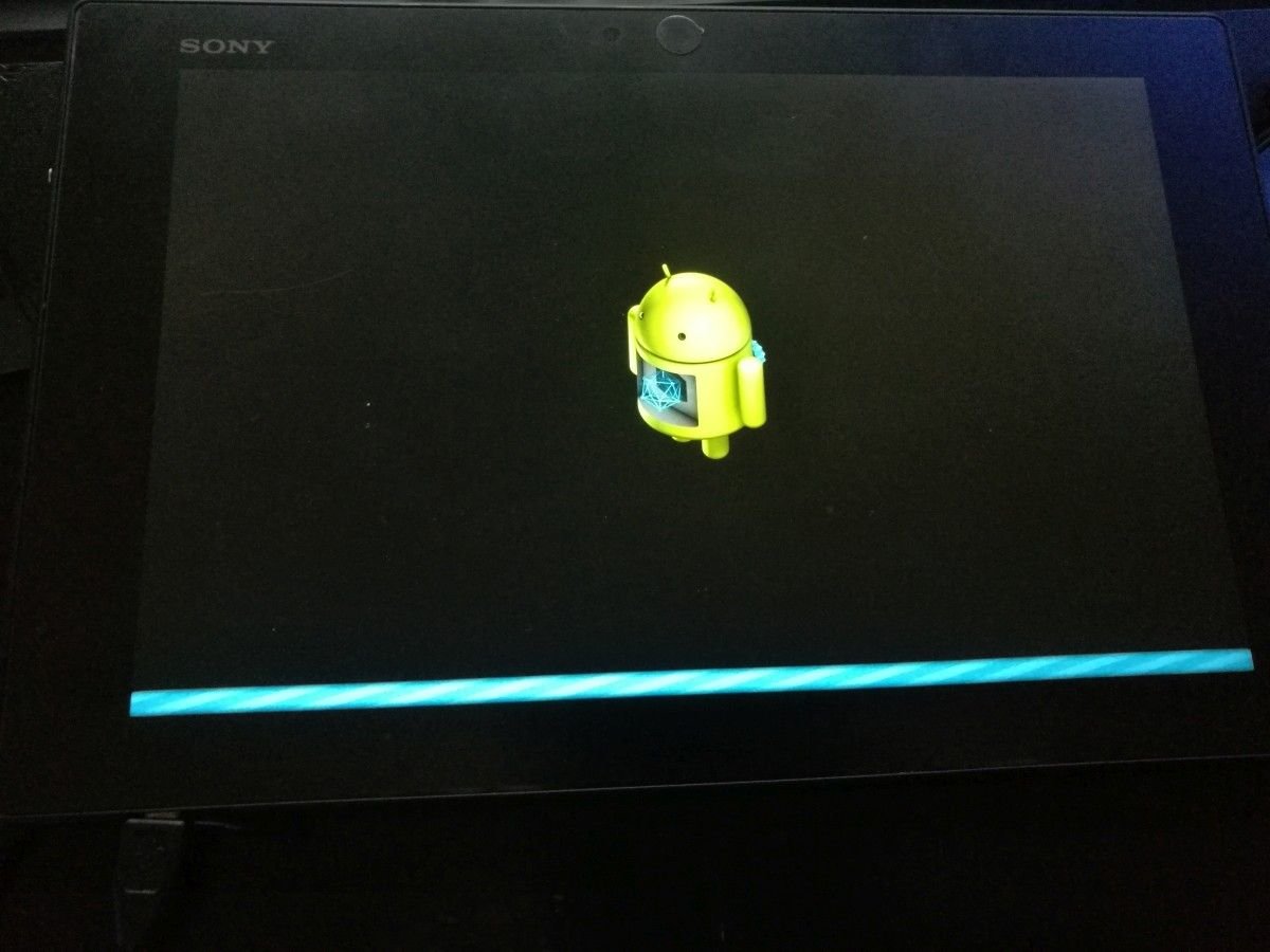

Hallo Zusammen!
Bin jetzt am Ende mit meinem Latein und brauche eure Hilfe.
Ich habe von meinem Arbeitskollegen sein Tablet bekommen um zu schauen ob ich es wieder fit bekomme.
Das problem war, dass es sich nicht mehr einschalten lies und auch vom PC nicht mehr erkannt wurde. Download-Modus etc. konnte nicht mehr gestartet werden.
Die LED blinkte 3 mal rot - laut google ein Anzeichen für Tiefentladung - also habe ich das Tablet einen Tag am Netz gehabt.
Am nächsten Tag leuchtete die rote LED dauerhaft. Nach ewigem hin und her und anstecken erkannte der PC das Tablet als Fastboot Device.
Über den adb im "fastboot mode" konnte ich mit dem Sony-Code den Kernel unlocken, danach wurde das Tablet sowohl von Emma als auch vom Flashtool erkannt. Wenn ich Vol+ drücke und das Tablet anstecke lande ich direkt im Flash-Modus und alles ist so weit gut.
Wenn ich dann eine Firmware flashe melden beide Programme keine Fehler und alles ist "gut"
Allerdings startet das Tablet danach nicht komplett - ich bekomme nur das Bild aus dem Anhang - weiter geht es nicht, auch nach 48h stunden warten nicht. Wisst ihr was ich da genau noch testen könnte? Wenn ich das Tablet noch mal Anstecke wird laut Emma die selbe Firmware erkannt.
Modell SGP311
Laut Emma mit folgender Firm: 10.7.A.0.228
Danke schon Mal im Voraus!
Lade das Teil erst mal voll auf und dann versuch es mal mit dem Flashtool.
