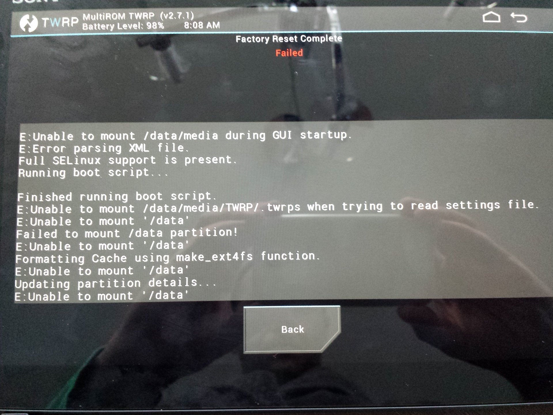

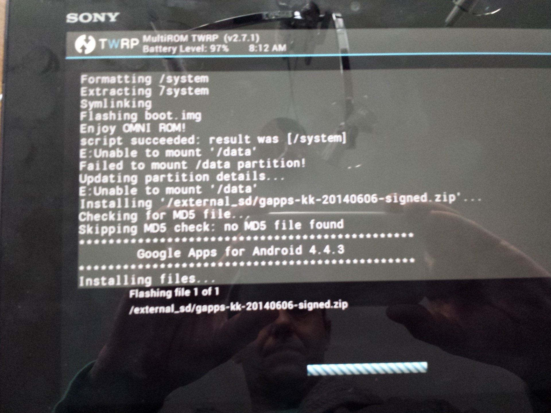

Leider ist nach der Installation und der Gapps (Kit Kat) der Zustand unverändert. Ich habe einen Screenahots nach Installation von Omni und Gapps sowie einen nach Facrtory Reset beigefügt. Das Hauptproblem scheint irgendwo bei der Data-Partition zu liegen, da "unable to mount /data!" weiterhin gemeldet wird.
Emma brauchst du nicht, wiederherstellen kannst du auch mit dem Flashtool und einer ftf. Das würde ich dir auch erstmal empfehlen. Bootloader bleibt ja offen. Dann nochmals die boot.img flashen und Rom plus GApps.
