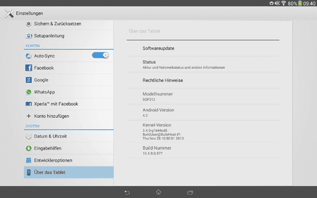

Ich habe überlegt mein Xperia Z Tablet Z 32GB wifi only zu rooten.
Hier noch paar Details falls benötigt

er hat aber schon Android 4.3 drauf und dort geht (meines wissens) noch keine Rootmethode von Doomlord

Gibt es denn eine andere Methode oder Downgrade auf eine andere Version und dann Doomlord?
das mit 4.3 wusste ich nicht ^^
gibt es denn root alternativen zu doomlord?
nope, hab grad bisschen den Bereich bei XDA durchsucht, also scheinbar gehts nur mit Downgrade, musst dir ne passende .ftf in XDA runter laden und diese per Flashtool flashen, damit du auf eine frühere Android version kommst, dann sollte es gehen
