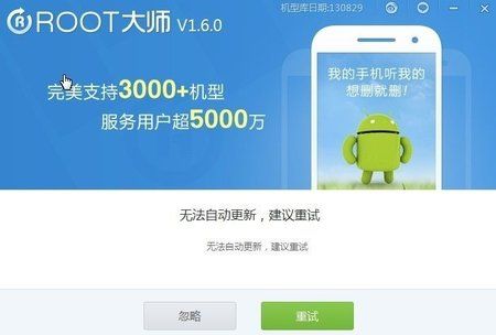

Ich hab jetzt die Software gestartet, das Bild bei mir ist aber ein anderes. Eigentlich sollte nach dem Anstecken des Tablet das 2. Bild in der Anleitung erscheinen, bei kommt die wie im Screenshot zu erkennen. Ich bin mir nicht sicher, ob mein Tablet erkannt wurde.
Muss man zusätzlich zu den Debug-Einstellungen noch etwas anderes einstellen wie Datenträgermodus bei USB-Verbindung? Auf MSC hab ich es schon gestellt.
Ich erhalte nach dem Anstecken eine Meldung ob ich "PC Companion" auf meinem PC installieren will. Ist das nötig?

Hi,
also du solltest die Software einmalig installieren da sie auch einige Treiber mitinstalliert die Möglicherweise für den Vorgang beñotigt werden.
Und wie du erwähnt hast musst Du den Datenträger-Modus auf MSC umstellen.
Man kann, muss aber nicht das ganze Paket installieren.
Es gibt auch nur die USB-Treiber bei der DEV-Seite von Sony:
Fastboot driver – Developer World
Bei Windows muss der Sony-Treiber zum Erkennen des Tablet installiert sein. Sonst läuft auch das Root-Tool aus China nicht.

Den Screen den Mei-er gepostet hat kenn ich jedoch nicht...ich vermute sein gerät wurde da nicht richtig erkannt.
