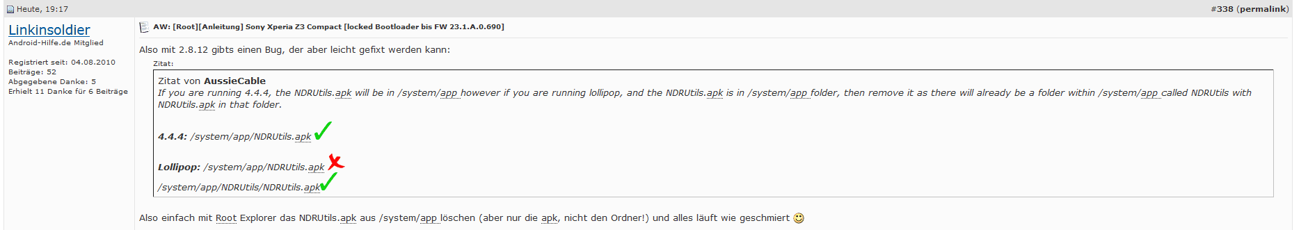

ich finds schade, dass meine Posts hier gelöscht werden obwohl sie SEHR WOHL etwas damit zu tun haben... hier ging es darum einen Bug mit 2.8.12. auszumerzen. Aber gut, nochmal: Bugfix des "Anwendungen werden aktualisiert" Bugs wie im Anhang möglich.
