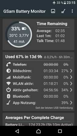

Downgrade war wohl alternativlos ....
Akku verliert nur noch halb so schnell die Ladung.
