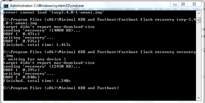

Momentan ist oder doch besser sollte eh das andere recovery.img drauf sein - da probier ich dann noch DEINE Tastenkombis aus aber wenns dann nicht klappt, muß das Problem woanders liegen.
