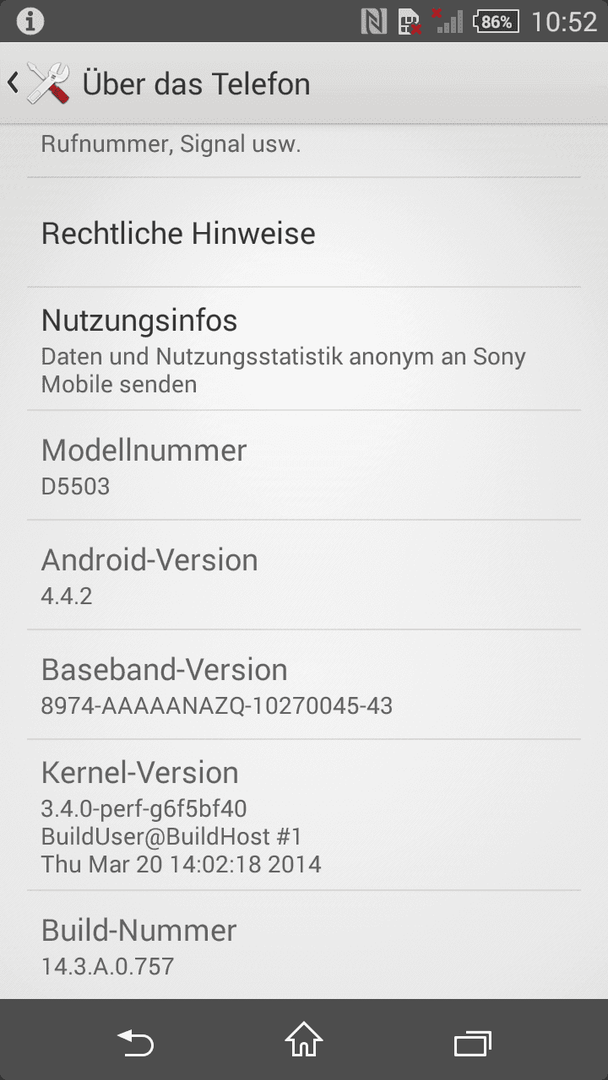

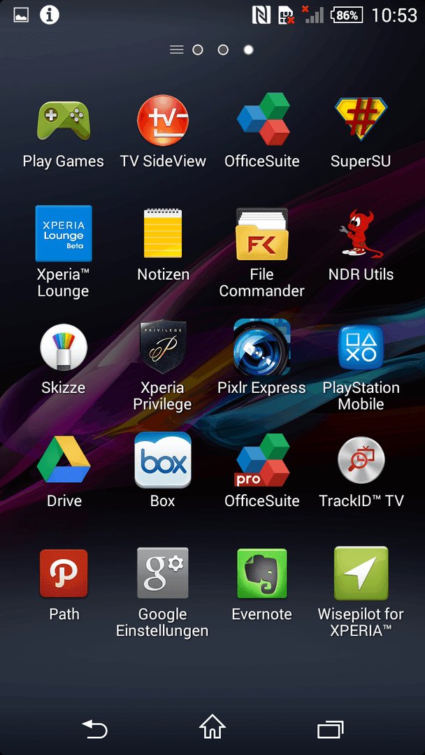

kann ich bestätigen, funktioniert auf diese weise zuverlässig ... dauert inklusive einlesen ca 60 Minuten
beachten sollte man, dass man keine 64gb SD-Card verwendet für die recovery .. ich hatte das hier mal irgendwo gelesen, dass es am dateisystem auf den karten liegt, jedoch stand das bei keinem guide dabei. ergo bin ich darauf erstmal reingefallen gestern abend ... nun aber ohne weiteres mit einer kleineren karte alles zu voller zufriedenheit ausgeführt.
