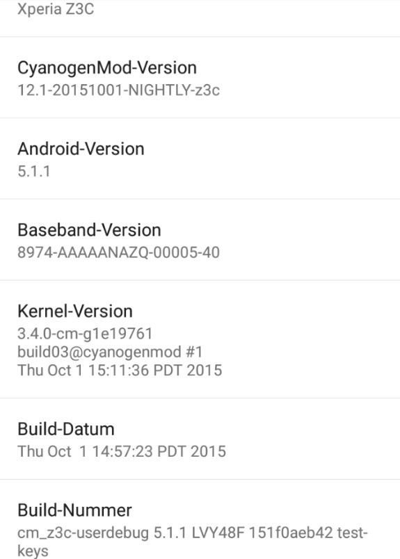

Bin sehr zufrieden mit CM 12.1. Die Vorbereitung mit Bootloader-Unlock und Root war wegen des Downgradings schwieriger als sonst. Die CM Recovery habe ich ohne Probleme mit der TWRP-App ausgewechselt. Ansonsten GApps (Pico-Verson).
