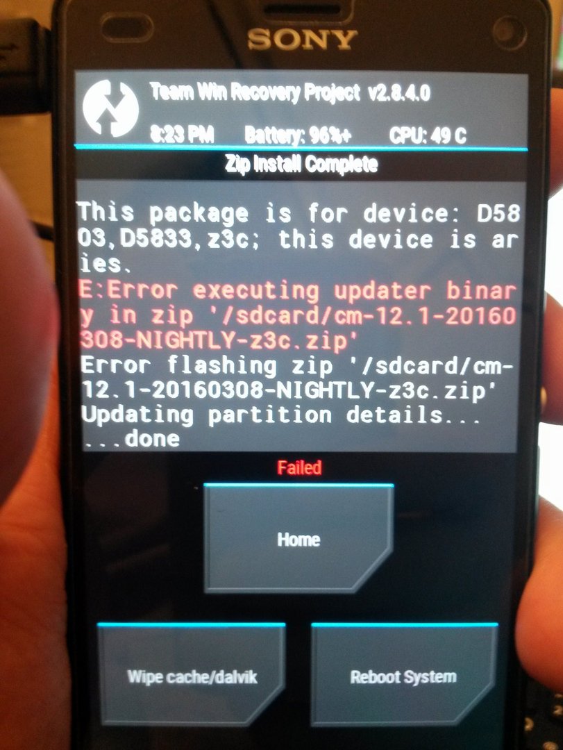

Hallo zusammen ...
ich wollte ebend mein z3c mit dem cm12.1 versorgen nur TWRP sagt immer das es nicht für mein model ist obwohl ich das geprüft und auch das richtige geladen habe......
Hat jemand eine idee ?
Lg
Ist dein bootloader ggf nicht geöffnet? Das ist für cm12.1 wichtig damit der passende Kernel mit geflasht werden kann
Nein den hatte ich noch nicht auf gemacht weil ich dachte das würde auch über diesen geschlossenen gehen.
was habe ich für nachteile wenn ich denn bootloader auf mache ?
So nochmal nach gegooglet weil ich davon schonmal gelesen habe.
Sachverhalt ist halt der das es neben dem Z3C noch ein Handy mit dem xodenamen aries gibt. Und das ist von xiamoi.
Suche mal danach, musst hallt eine ältere zip Flashen und dann updaten.
Die vom 22.04.2015 sollte flashbar sein.
ich danke dir !
Blättere auch ruhig mal ein paar Seiten zurück da gab es auch noch ein anderes Problem.
