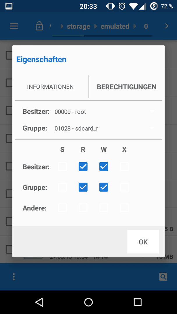

Unter den Entwickler Optionen hoffe ich das du root für Apps und ADB aktiviert hast. Gehe zum Dateimanager wähle seine Einstellungen und aktivier dort Rootzugriff. Beenden und den Manager Neustart. Suche das Image halte es gedrückt und unter Eigenschaften dann root geben. Anschließend den Terminal Emulator öffnen. su dann enter und den Code aus dem Link eingeben. Bestätigen dann arbeitet dieser kurz. TE schließen Neustart und freuen.

Das war wohl nichts? Einfach auf internen Speicher? Ohne ordner etc... Dann bei Eigenschaften sind erste und zweite Reihe bei R und W Haken.. Mehr geht nicht

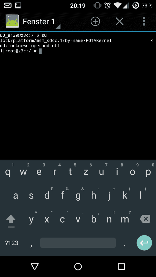

dd if=/sdcard/z3fotatwrp.image of=/dev/block/platform/msm_sdcc.1/by-name/FOTAKernel
habe ich so eingegeben nur image habe ich nicht ausgeschrieben so wie es da steht nur img...
also ausschreiben? der rest ist richtig?

Einfach auf den Internen Speicher und mit dem CM Dateimanager Root geben. Nein die anderen Dateien brauchst Du nicht.
siehe screenshot mehr kann ich nicht ändern an den haken.. und ist auch nicht schlimm das ich 8.4 installiert habe nein?
Genau. So wie ich den Code oben ausgeschrieben habe. su vorab Enter dann den Code eingeben Enter
also installiert hat es... jedoch bleibt das problem bestehen...
