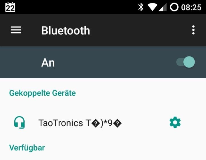

P.s. anscheinend falscher Zeichensatz bei blutooth.
