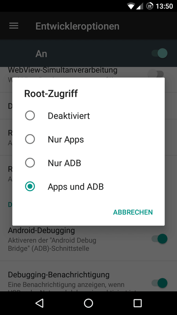

Wenn ich es richtig sehe, kannst du den Root-Status in den Entwickler-Optionen einschalten.
Das MUSS man sogar!

Das Missverständnis kommt, glaube ich, daher, dass du an anderer Stelle auch schon geschrieben hast, Deine Version sei schon gerootet. Da habe ich auch erst einmal gesucht. Ist aber nur eine winzige semantische Hürde ;-)
LG, Joska
Ja, weil man bei meinem ROM (und AFAIK nur dort!) nichts zusätzlich flashen muß! Bei anderen ROM's muß man SuperSU o.ä. flashen. Und bei den offiziellen "nightlies" auch ein kleines Zusatzprogramm namens addonsu-arm64-signed.zip. Das schaltet die Optionen frei, die ich etwas weiter oben im Bild gezeigt habe. Das ist eine Besonderheit bei LineageOS; IMHO gibt es diese Wahlmöglichkeit sonst nirgends.
Das Setzen dieser Optionen und das Verstecken derselben in den Entwickleroptionen ist die kleine Hürde, die einem User ohne viel Hintergrundwissen *) dieses ganz allgemein erschweren soll.
Das ist alles.

@Joska
Danke für den Hinweis! Das war mir nicht bewusst!
