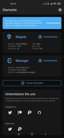

Update habe jetzt das aktuelle 21.0 magisk geflashed. Root ist jetzt vorhanden. Jedoch das Problem mit den geschlossenen Apps, immernoch vorhanden

@Adamska26 nach deinem ScreenShot hast du kein Magisk installiert, lediglich ist der Manager installiert, somit hast du auch kein funktionierendes Root.
@yasar mit twrp gibt es keine Probleme, wenn dann hängt es nur mit Magisk zusammen, auch sollte die integrierte Funktion in twrp nicht verwendet werden um root zu installieren. Android 11 macht es dem Dev. von Magisk nicht gerade leicht. Wer eine Installation von Magisk hat, sollte die alte Version grundsätzlich entfernen.

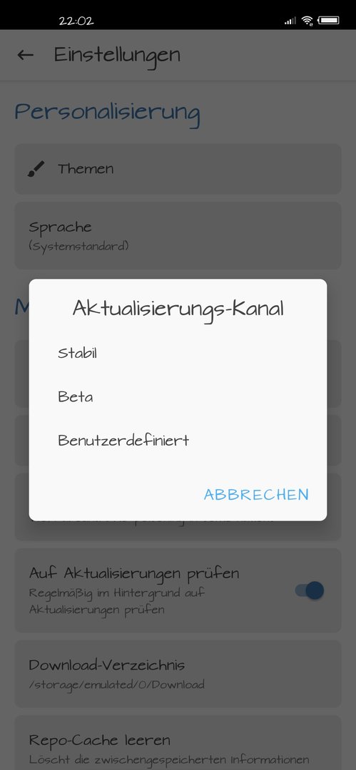

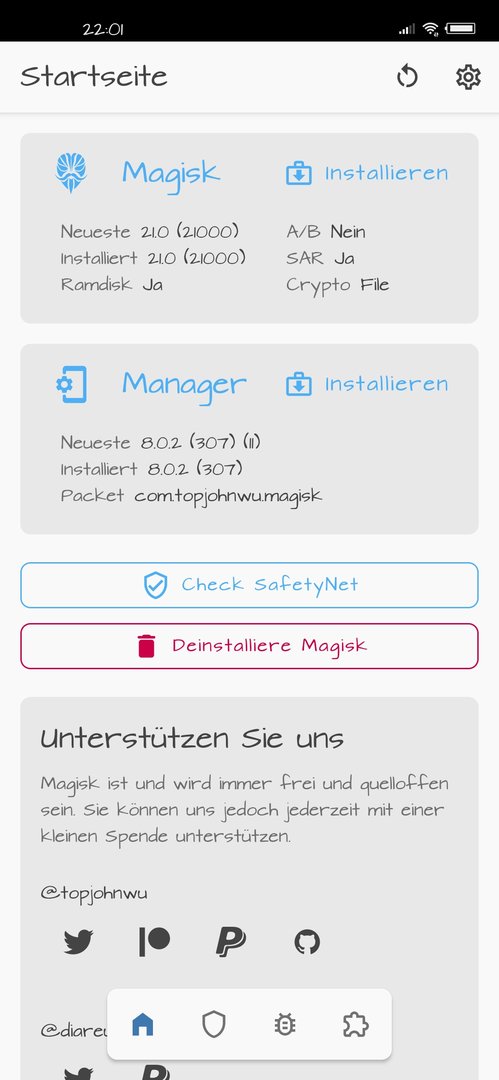

Für Android 11 ist als Minimum Magisk 21.0 erforderlich. Dies liegt bisher nur in einer beta Version vor. Der Aktualisierungskanal, darf nicht von beta auf stable gestellt werden, da sonst versucht wird, Magisk 20.4 zu installieren, was nicht funktioniert. Post #421 ist ein gutes Bespiel dafür, wie es nicht sein sollte. Hier hat der User den Aktualisierungskanal von beta auf stable gestellt, der Manager zeigt dann nach einem reboot 20.4 als neuste Version an und unter "Installiert": N/A was bedeutet, dass kein Magisk installiert ist. 2 Möglichkeit ist, das Magisk Canary zu installieren hier ist die aktuellste Version 21005, auch hier darf der Aktualisierungskanal nicht umgestellt werden. Ich habe beide Magisk Versionen zum Download dran gehängt.

Hinzugefügt werden sollte, dass der Magisk Update-Kanal auf Canary gestellt werden sollte. Hatte bereits die neueste Magisk-Manager-Version installiert. Gerade habe ich den Boot-Loader mit Magisk patchen lassen, und prompt kam eine Meldung über ein Update, dass den Bootloader direkt unter Android noch einmal gepatcht hatte und das Gerät neu starten ließ. AdAway in der neuesten Version 4.3.6 (ein guter Indikator, ob Root vorhanden ist) kann die Hosts-Datei zwar patchen, aber nicht einbinden. Daher ist (zumindest kein echtes) Root vorhanden.

Magisk 21.0 ist noch eine beta. Es gibt für Android 11 keine Stable Magisk Version Offizielle Downloads gibt es hier: topjohnwu/Magisk Für Canary (nicht erforderlich) etwas nach unten scrollen und auf Magisk Manager Canary unter Downloads klicken. Oder die Version aus meinem Post (21005).

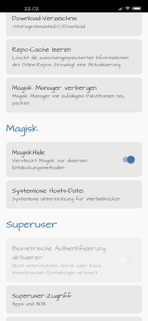

ADAWAY ist kein, oder besser ein schlechter Indikator, ob root installiert ist oder nicht, vor der Installation von Adaway ist es unter Android 11 erforderlich im Magisk Manager > Einstellungen > Magisk > Systemlose Hosts-Datei zu aktivieren. Da es einige User vergessen und es auch mal zu lesen war, das diese Einstellung nicht erforderlich ist, ist es ein schlechter Indikator.
Was zu erwähnen wäre ist der Fakt, dass man ein altes Magisk grundsätzlich gründlich entfernen muss. Hierfür bietet Magisk einen eigenen Menü Punkt in dem "VOLLSTÄNDIG DEINSTALLIEREN" ausgewählt werden muss.

Screenshot_2020-10-24-22-01-55-034_com.topjohnwu.magisk.jpgScreenshot_2020-10-24-22-02-23-128_com.topjohnwu.magisk.jpgScreenshot_2020-10-24-22-02-45-739_com.topjohnwu.magisk.jpg
Ok. Dank dir für die ausführliche Info.
Edit: Hab Magisk komplett deinstalliert, die v21 neu installiert und die systemlose Hosts-Datei aktiviert. Nach Reboot Adaway (v4.3.6) arbeiten lassen. Und voila, alles funktioniert bestens. Auch der interne Virenscanner zeigt wieder das "altbekannte" Risiko an.
