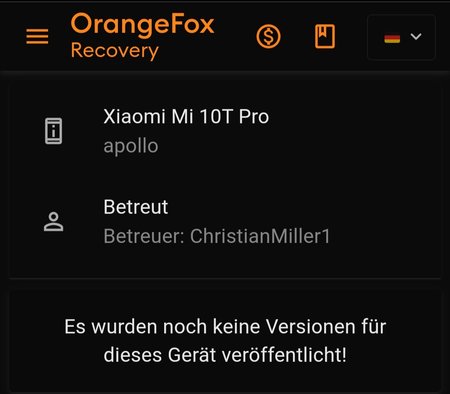

@mcc2005
Hier Screenshot von Orange Fox Recovery.
Euer Modell wurde schon in die Liste eingetragen und kann nicht mehr lange dauern bis es erscheint.
Bearbeitet von: Raz3r - Grund: Bild verkleinert. Grüße Raz3r

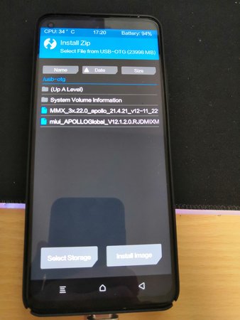

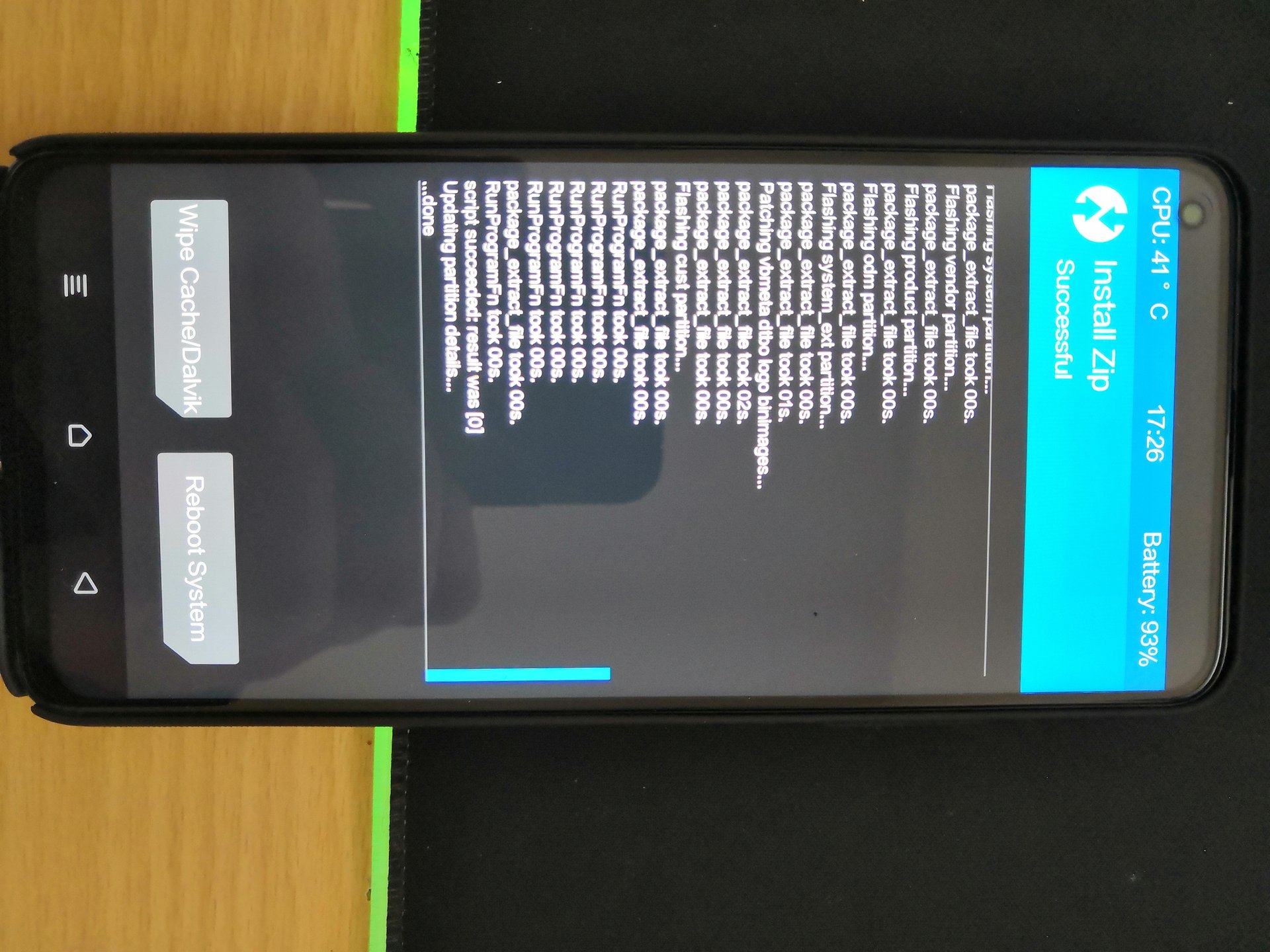

So, habe jetzt das Recovery von Geoanto555 drauf gemacht. Aber halt wieder der gleiche Fehler. Also habe ich das neueste MiuiMix mit einem USB-Stick geflasht. Jetzt startet er nur noch das Recovery. Jemand noch Vorschläge?

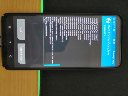

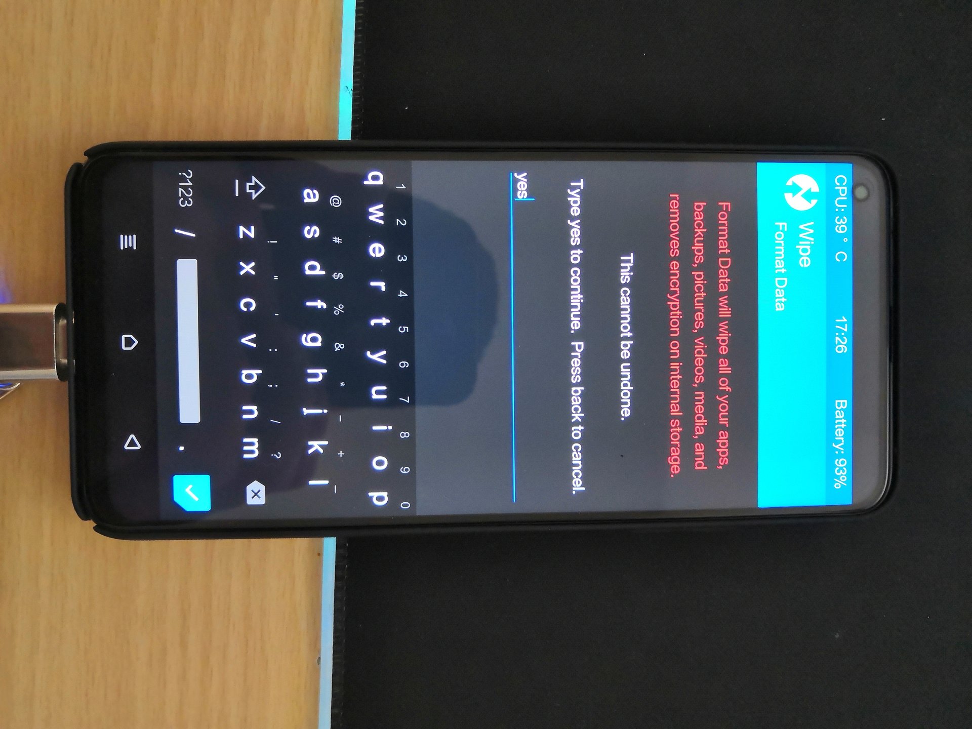

Du musst nach der Rom Installation noch Data Partition formatieren und mit yes bestätigen und dann Neustart ins System.

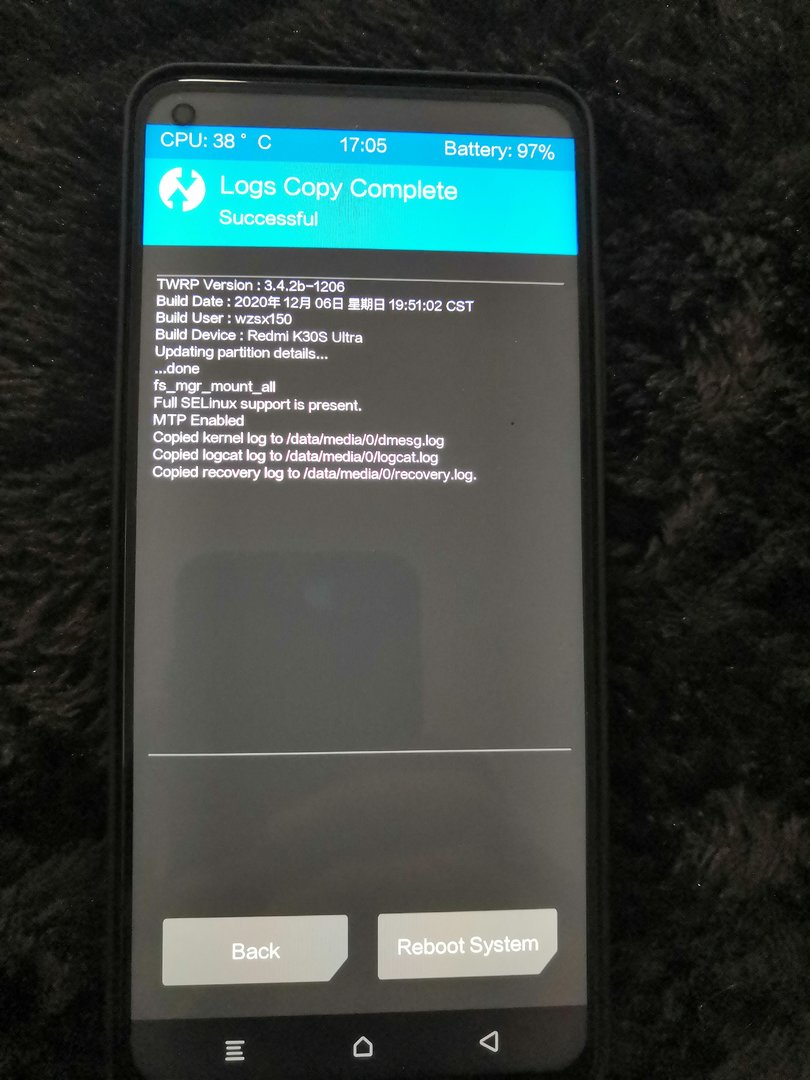

Was sagt das Log wegen der Verschlüsselung FBE und User 0?

Habe ich formatiert über Wipe Format data. Starte dabei immer nur ins Recovery. Wo finde ich den Log? Mfg

Was zeigt denn das Log?
@Astronaut2018

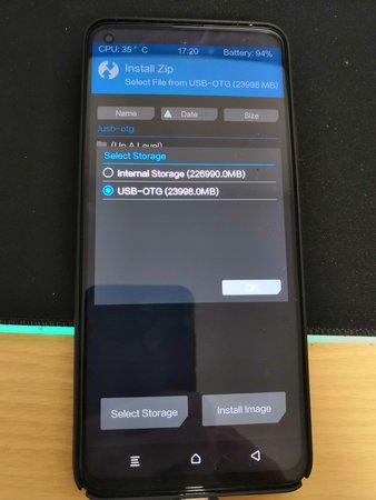

Habe jetzt wieder das LR Recovery drauf und er zeigt das Storage wieder normal an. Habe jetzt noch mal versucht ein original Rom zu flashen(denke ich zumindestens) aber er startet nur immer ins twrp. Was meinst du mit Log?
Meinst du das?

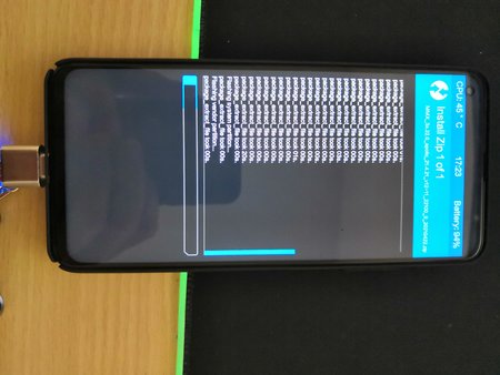

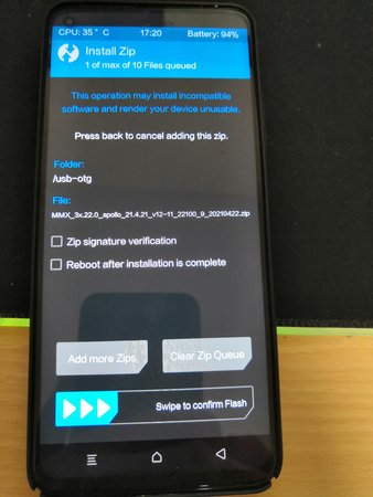

Wie gesagt international Storage ist jetzt wieder da. Ich habe jetzt noch mal über USB dein MMX geflasht, aber immer dasselbe danach bootet er nur wieder ins twrp? Siehe Bilder.

@Maschi0007
Nochmal ganz von vorne.
Flashe mal das Twrp von Geoanto555.
Hast du eine SD Karte drin?
Wenn ja, dann dort MiuiMix Rom speichern.
Hast du noch wichtige Daten drauf?
Im internen Speicher meine ich?

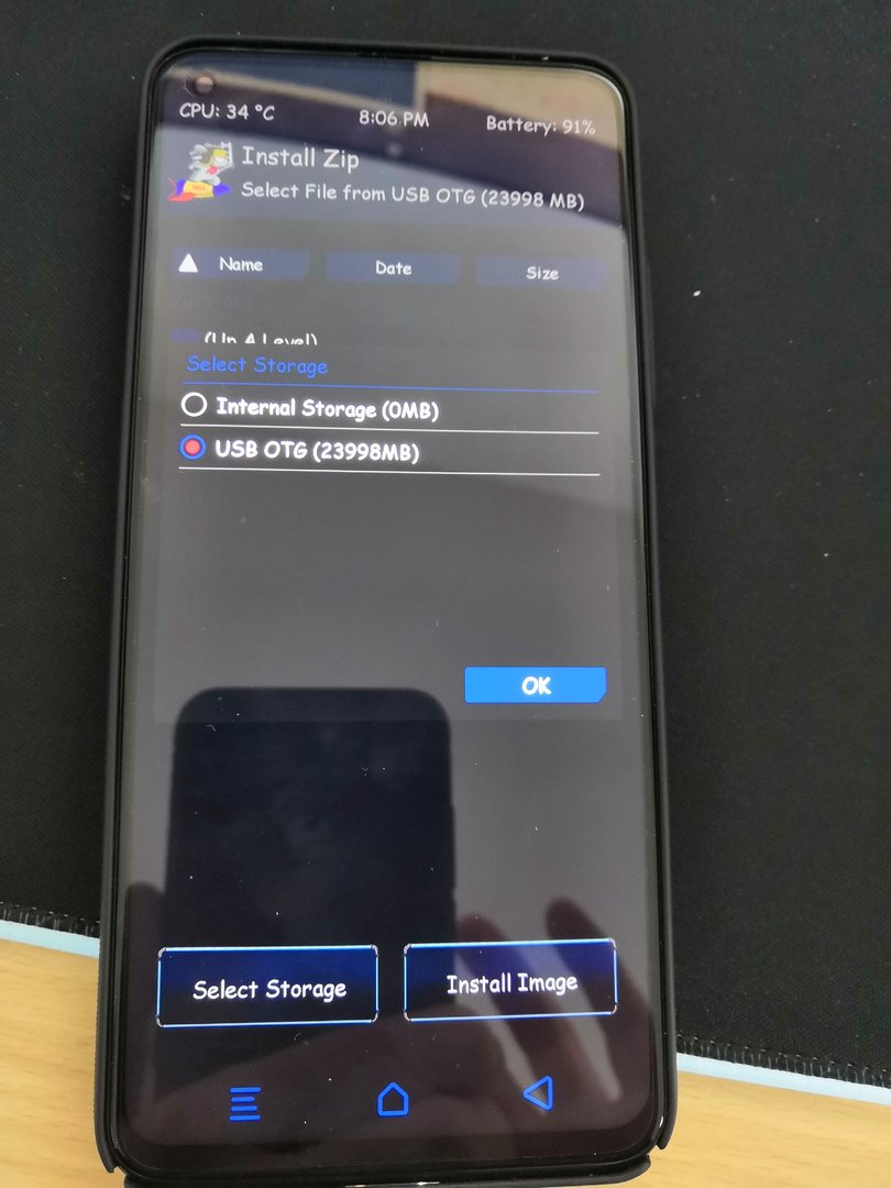

@Astronaut2018
Okay twrp von Geoanto555 ist drauf. Aber wieder gleicher Fehler internal Storage 0 MB. Soweit ich bis jetzt nachgelesen habe kommt der Fehler davon dass man vor einem Update vom System die PIN rausnehmen muss und erst nach dem Update wieder eine neue PIN setzen soll. Sonst entsteht dieser Fehler. Eine interne SD Karte habe ich nicht aber extern über den USB Stick.
Nein auf dem Handy ist nichts Wichtiges oben.
