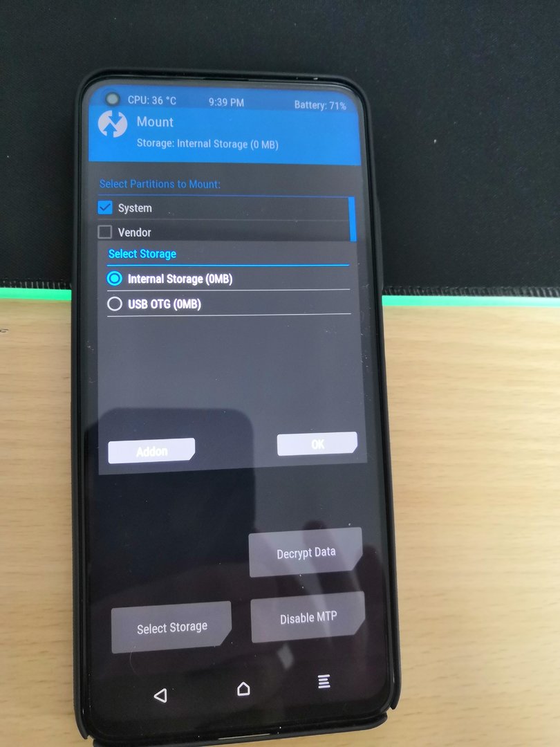

Ich bin neu hier im Forum, 40 Jahre alt und hatte schon lange nichts mehr mit Handy rooten zu tun. Ich habe mir das MI 10T Pro 256MB über den Telekom Shop gekauft. Drauf ist ein global Rom. Ich habe den Bootloader entsperrt, und TWRP 3.5.0_10 beta geflasht. Und darauf die Magisk zip geflasht und hatte so Root. Jetzt kam ein neues Update, danach ist der twrp wieder weg. Also habe ich es neu geflasht, und jetzt habe ich beim internal storage 0 Megabyte. Wenn ich jetzt Format data mache, zeigt der mir die richtige Megabyte Zahl an. Wenn ich dann das Telefon wieder einrichte, und auf Update gehen will geht er ja in twrp zurück und es steht wieder 0 Megabyte. Jetzt weiß ich nicht was ich noch machen soll?

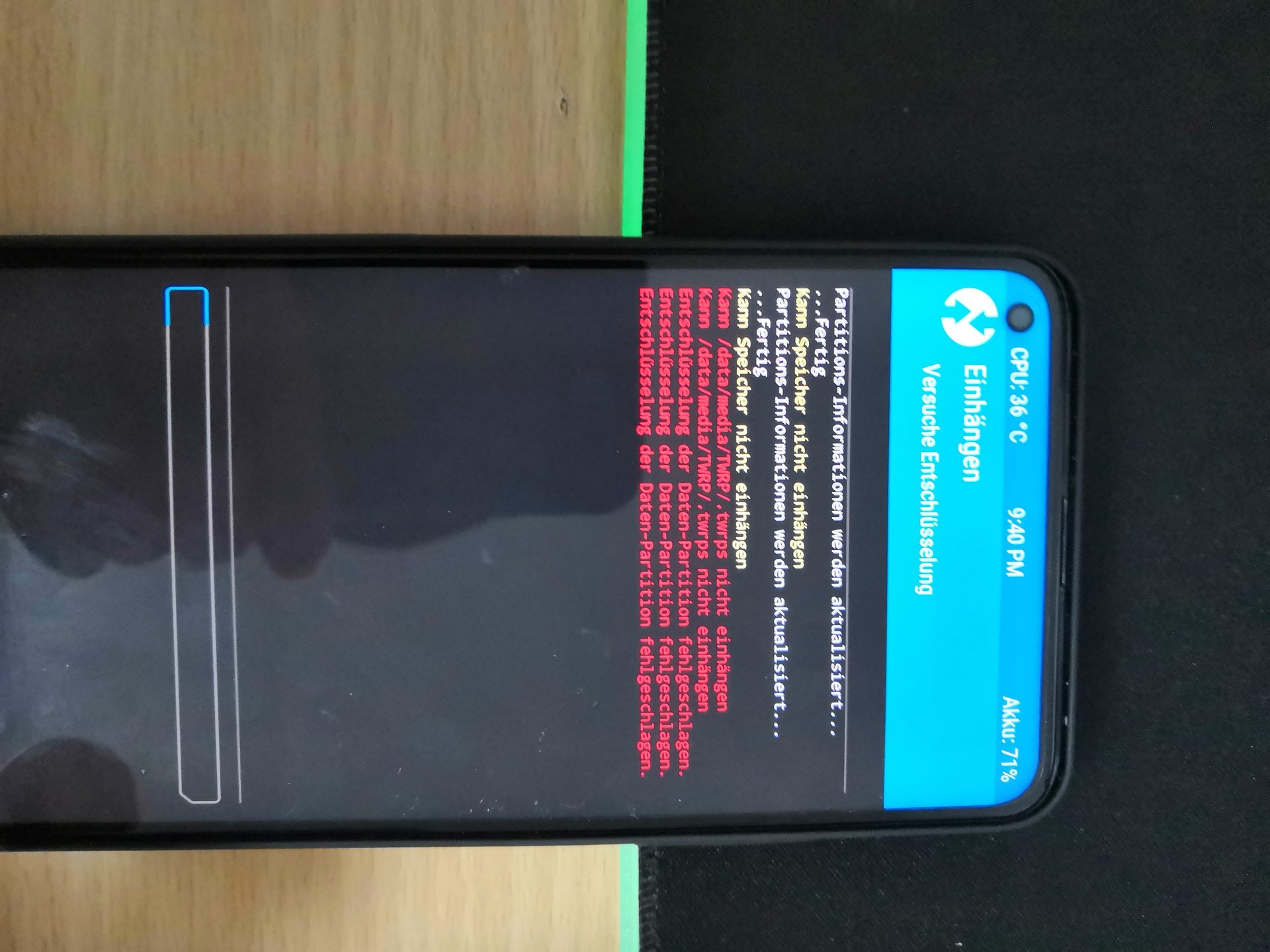

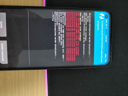

Ich glaube die Partition ist verschlüsselt und twrp kann nicht darauf zugreifen. Egal ob ich es neu installiere und so weiter. Selbst wenn das Original Recovery wieder oben ist und ich das twrp Flash ist es das gleiche? Siehe Bilder. Mfg

@Maschi0007 naja das installierte TWRP ist nicht das vom LR Team. Das ist mit Sicherheit das 3.5.0-10beta oder so. Ähnliche Probleme hatte mit diesem auch. Keine Ahnung warum. Mit dem TWRP der Chinesen hatte ich solche Probleme nie.
Ist im Endeffekt mit dem chinesischen das gleiche, habe beide versucht. Bei beiden der gleiche Fehler. Nur das Update ging dann beim chinesischen auf zu spielen. Mfg
