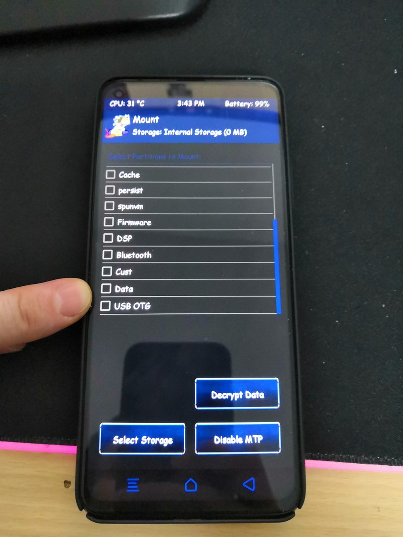

Mount, Data. Steht auch Decrypt Data, geht aber nicht.
@mcc2005
Hab ich schon öfter versucht, geht aber nicht.

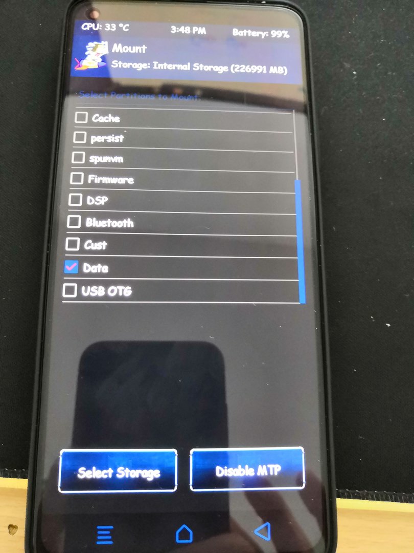

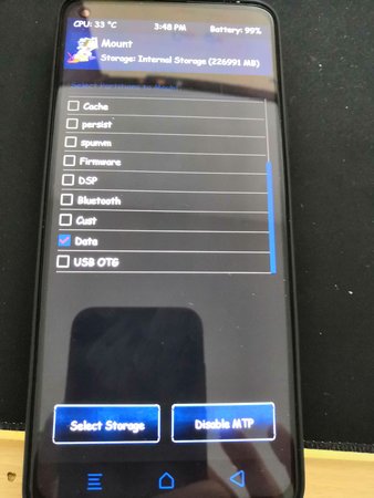

So habe es jetzt noch mal gemacht, dann sieht es so aus. Als würde wieder alles stimmen. Aber wenn ich neu starte ist alles wieder bei 0 Megabyte.

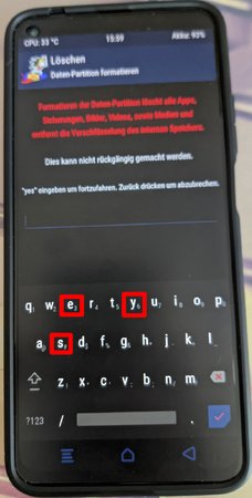

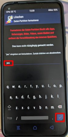

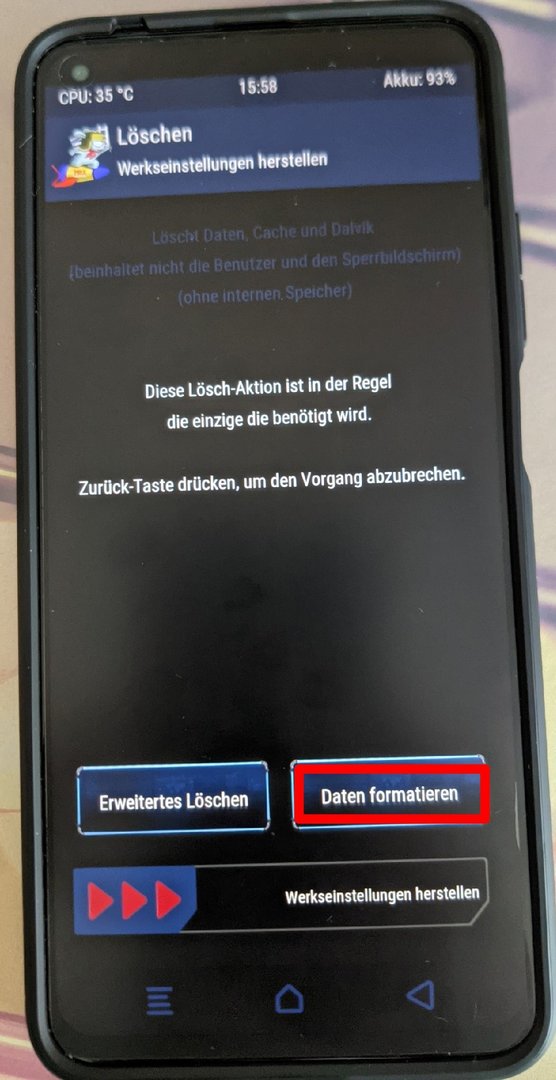

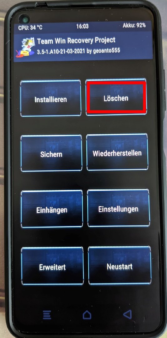

Was die Geschichte mit dem Format yes angeht, hier noch mal eine kleine Anleitung:
  1. ins Recovery booten und Löschen auswählen:
  2. Hier wählen wir "Daten formatieren" aus:
  3. und im nachfolgenden Dialog schreiben wir yes rein:
  4. und wenn dann yes drin steht betätigen wir das mit dem Häckchen:
    Anschließend können wir entweder neu ins Recovery booten, um dann die neue Rom zu installieren oder wir führen das Prozedere nach der Installation der Rom durch und starten dann ins System. Hier sollte beides funktionieren.

So hab es jetzt endlich hinbekommen, der Speicher ist wieder entschlüsselt. Hab mich nach der Anleitung gerichtet:
1. format data;
2. reboot to twrp;
3. wipe cache/dalvik cache
4. flashing rom file
5. rebooting to system and finish all setup
6. rebooting to twrp and enter the password you setup and checking whether it decrypt your data partition
If you don't want to key-in password when entering twrp; the steps you should do so
1. format data;
2. reboot to twrp;
5. flash DFE(https://zackptg5.com/downloads/Disable_Dm-Verity_ForceEncrypt_11.02.2020.zip)
6. rebooting to twrp and checking whether you need to key-in password(It should be no)
Und das TWRP_apollo_3.5.0_10-beta_1_whyle genommen.
