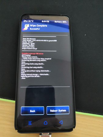

Also Twrp ist drauf und keine wichtigen Sachen?
MiuiMix Rom ist auf dem USB Stick?

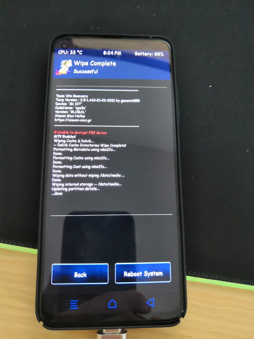

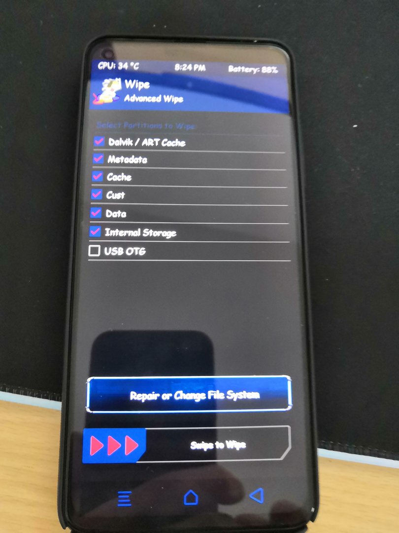

Wenn du in Twrp bist geh auf Löschen >erweitertes Löschen und alles anhaken außer USB OTG!
Dann alles löschen lassen, auch internen Speicher!
Dann auf Installation und Rom flashen.
Dann Dalvik Cache löschen und Data Formatieren mit yes bestätigen und Reboot ins System.
Probiere das mal aus!

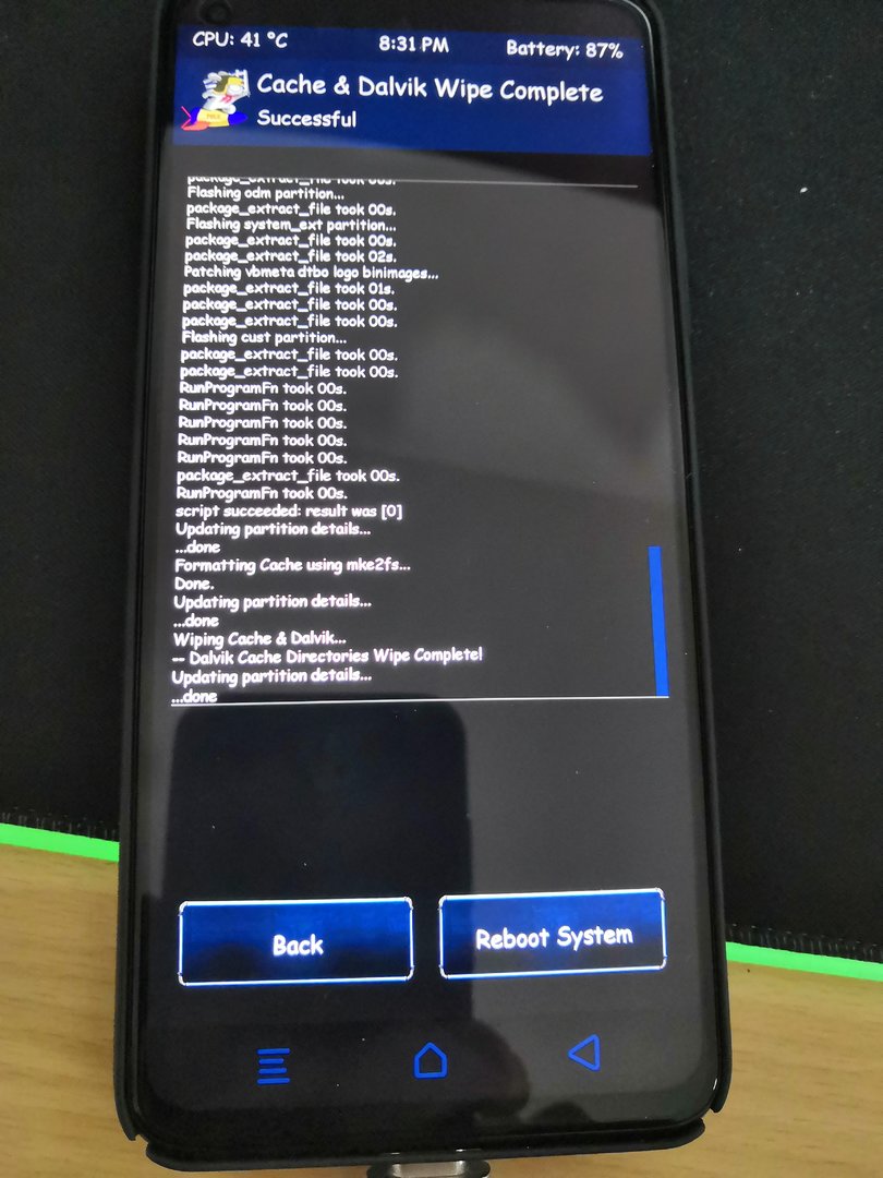

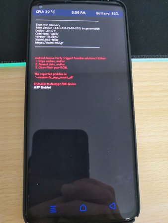

@Astronaut2018
Okay ist gerade am Flashen.
Das gleiche wieder, geht nur ins Twpr?

@Maschi0007
Das hatte ich auch schon, das es nur ins Twrp bootet.
Flashe nochmal Stock Rom, aber aufpassen, das du den Bootloader nicht aus Versehen schließt!
Wenn Stock drauf ist, Schnelleinrichtung machen, dann Twrp von Geoanto555 drauf machen und dann Data formatieren und Rom flashen und Dalvik Cache löschen und Reboot ins System.
Wenn du in Twrp bist unten links auf die 4 Striche drücken und Log angucken ob FBE User 0 entcrypted ist?
Wenn Schrift alles weiß ist dann ist das okay.

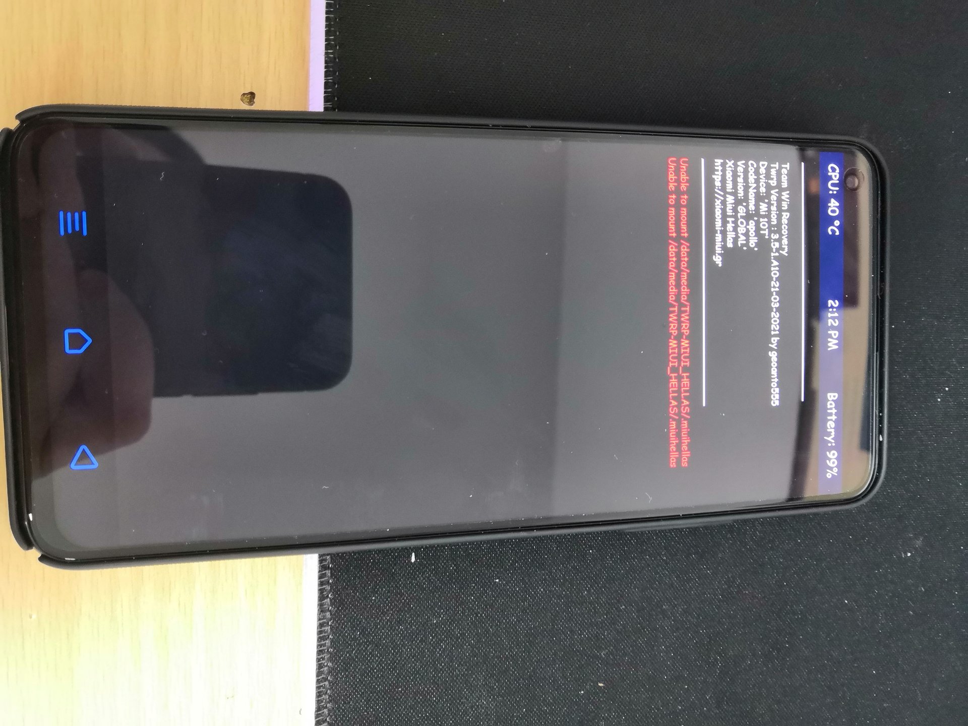

@Astronaut2018
Das hatte ich auch schon versucht, und habe das miui_APOLLOGlobal_V12.1.2.0.RJDMIXM_b32599baed_11.0 drauf gemacht, und das gleiche wieder. Oder war es das Flasche ROM? mfg
Siehe Bild.

Stockrom überschreibt Twrp.
Du musst entweder die Recovery Rom in Twrp flashen oder die Fastboot Rom im Fastboot Modus mit dem Mi Flash Tool.
Aufpassen! Nicht den Bootloader schließen!

Ja ist die recovery Zip die ich zum Flashen benutzt habe? Hab heute noch mal versucht mit Mi Flash die stock zu flashen, er bricht aber immer zum Schluss ab. Dennoch ist jetzt das System wieder drauf (MIUI 12.1.2.0 Stabil) was ist echt komisch finde. Wie soll ich jetzt vorgehen? MFG
Habe deinen Recovery noch mal geflasht, und ein Bild angehängt. Zeigt aber trotzdem wieder 0 Megabyte an.

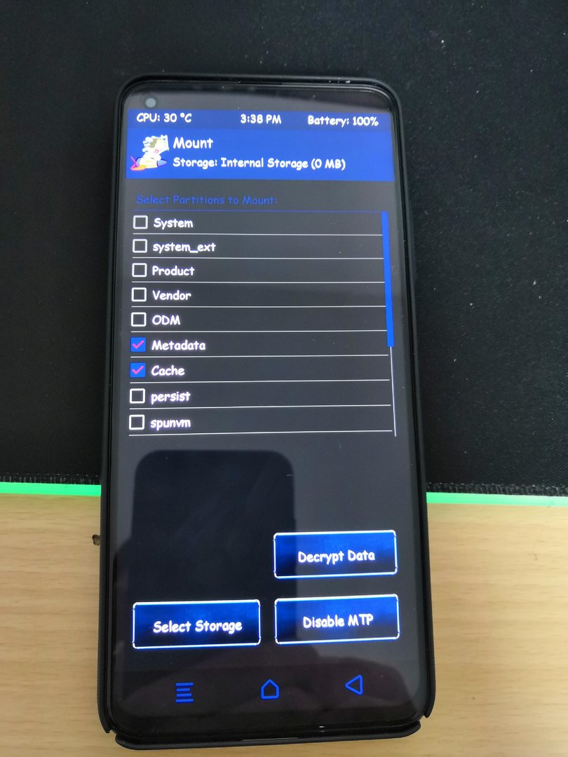

@Maschi0007
Welche Partitionen sind denn gemountet?
Wie meinst du das?
Das?
Bearbeitet von: Raz3r - Grund: Direktes Vollzitat entfernt. Bitte nutze, um User anzusprechen, die Antworten-Funktion oder @Benutzername. Grüße Raz3r
Welche Partitionen eingehängt sind?
Data?
Wo ist bei dir Data?
Keine, kann auch das Häkchen nicht setzten.
