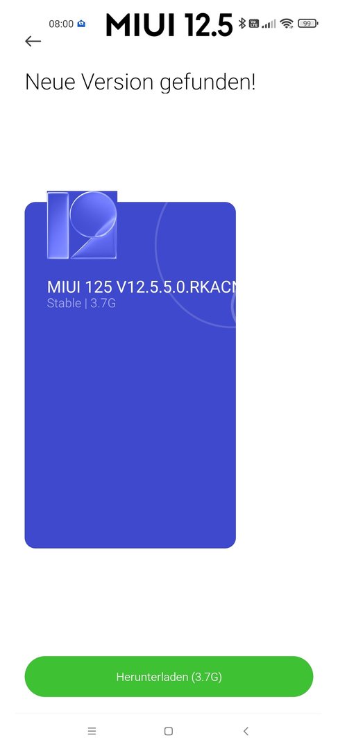

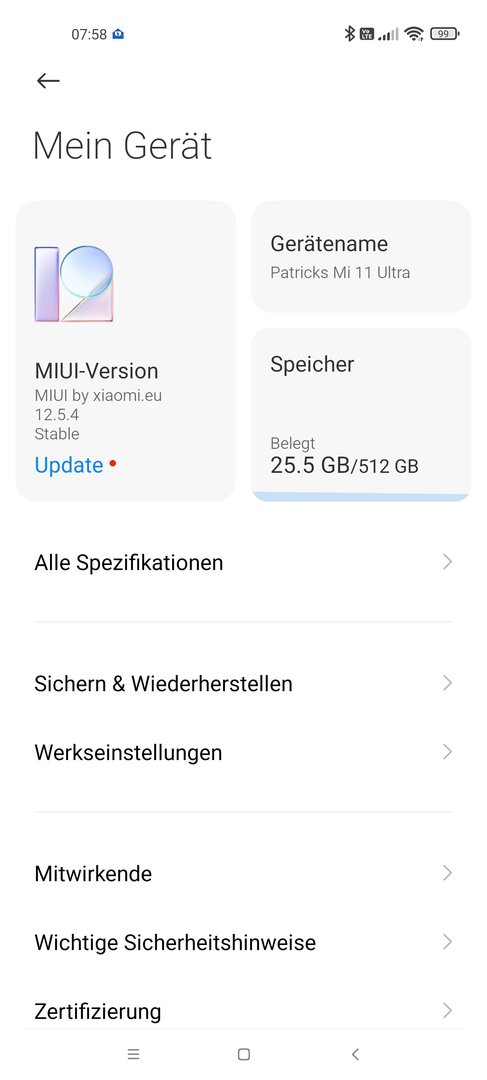

Hallo, habe nun auch Mi 11 Ukltra mit Xiaomi.eu 12.5.4 geflasht. Läuft alles soweit gut. Allerdings bekomme ich jetzt ein Update auf 12.5.5 angeboten ?!? Was würde denn passieren, wen ich OTA das Update installiere ? Sollrte doch eigentlich nur per PC (Fastboot) gehen...

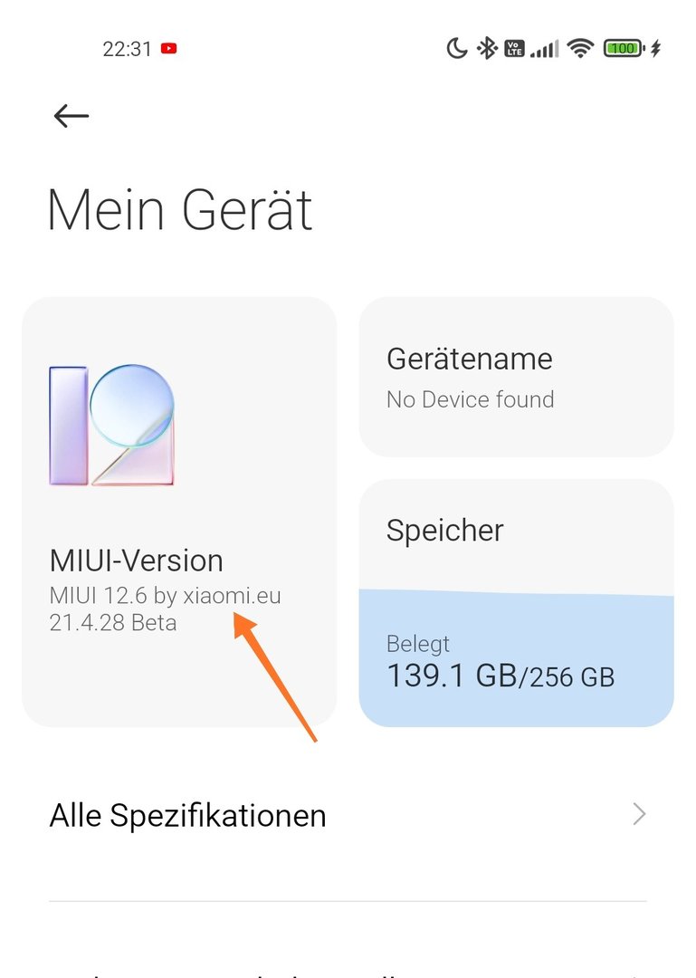

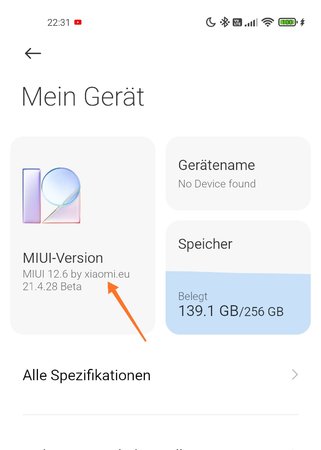

Xiaomi.eu und OTA?
Sicher das dies bei Dir auch steht?
Bearbeitet von: Raz3r - Grund: Bild verkleinert. Grüße Raz3r
Ja...steht da so...
Bearbeitet von: Raz3r - Grund: Bilder verkleinert. Grüße Raz3r
Das wäre super. Kann das noch jemand bestätigen? Geht Xiaomi.eu mit OTA?
also, ich hbe das angebotener Update nicht ausgeführt. Habe Angst, mir das Handy zu zerschiessen...
@PBube2013 Du hast die Stable Version. Bei der Beta ist da nix.
Soviel ich weiss, geht ohne Twrp kein OTA und dieser Hinweis ist eher als Information gedacht. Installation dennoch per Fastboot.
Aber vielleicht hat hier @s3axel noch andere Informationen?!
@scudici ist auch mein Kenntnisstand - bei den Xiaomi.EU ROMs funktioniert OTA über TWRP.....
Reaktionen: spline
Ja, werde Updates definitiv nur per Fastboot machen. Fand es aber eigenartig, daß mir das Update angezeigt wurde und ich es vermutlich auch runterladen könnte...
@PBube2013 Herunterzuladen ja, aber mit an Sicherheit grenzender Wahrscheinlichkeit als Fastboot ROM
