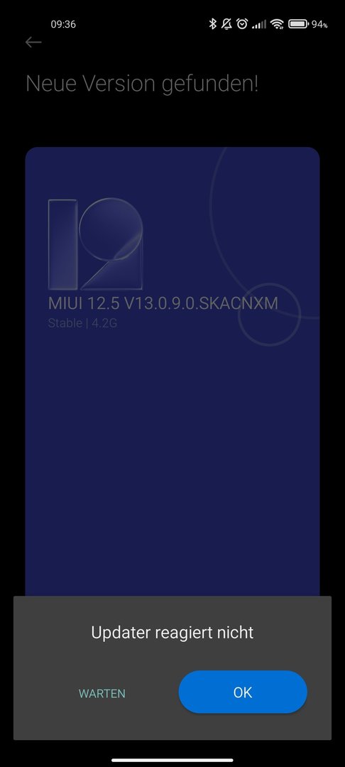

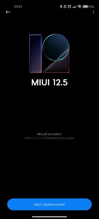

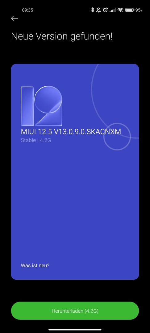

Hallo und zwar bin ich ganz neu bei Xiaomi und ich hab da gewisse fragen und hoffe jemand kann mir helfen
Ich hab aktuell die xiaomi.eu MIUI 12.5 V12.5.20 stable drauf
Update wird angezeigt auf V13.0.9.0 jedoch kommt immer Server offline
Jetzt habe ich gelesen daß es die MIUI 13 gibt als fastboot
Was ist bedeutet fastboot oder twrp ?
Verliere ich immer meine Daten wenn ich eine fastboot einmal installiere ?
Ist die xiaomi.eu besser oder die global ?
Kann ich von der .EU auf die global wechseln ?
Mein Wunsch wäre es
Eine Rom zu haben wo ich ganz normal Updates machen kann über die App
Bin für jede Hilfe sehr dankbar
Wie ist die denn auf's Handy darufgekommen ?
Ganz normal OTA, oder hast du das ROM runtergeladen und manuell installiert ?
Ich frage deshalb, weil es im 11T Pro - Thread auch einige Nutzer gibt, die mit eben der 12.5.20Stable genau die gleichen Probleme haben, Update wird zwar angeboten aber Download bricht dann mit Fehlermeldung ab.
Bei denen, die vorher 12.5.19 Stable drauf hatten, wurden solche Probleme bislang nicht gemeldet. Dort ließ sich die neue Version problemlos runterladen und installieren, so auch bei mir.
Kann es sein, dass es mit der Updatefunktion bei der 12.5.20 ein Problem gibt ?
@Aziiiz92
Du hast ja die Xiaomi EU drauf .
Damit hast du auch TWRP etc drauf.
Die Firmware Miui 13 kann momentan nur über Fastboot installiert werden,da es noch keine Gängige TWRP gibt.
Falls eine kommt wird es auch per TWRP wieder möglich .
Über Fastboot kannst du die Update Bat ausführen ,da du ja die Xiaomi EU schon drauf hast- Daten bleiben erhalten .
Die First Install Bat wäre mit Datenverlust.
Die Xiaomi EU ist aufgebohrt also mehr und bessere Zusätze.
Für Wechsel der Region werden Daten gelöscht bzw sollte
Dann müsstest auch EEA gehen
oder die Global MI
Reaktionen: ObjecTiv
@ObjecTiv ist per ota drauf gekommen
@rene3006 was bedeutet das wenn ich jetzt die MIUI 13 per fastboot installiere verliere ich dann meine Daten ?
@Aziiiz92 Nein wie ich schrieb .
Du nimmst die Update Bat dabei bleiben Daten erhalten .
Kannst du mir einen Link dazu schicken bitte
Den lade ich dann runter und installiere es im Handy oder über Update Packet auswählen
