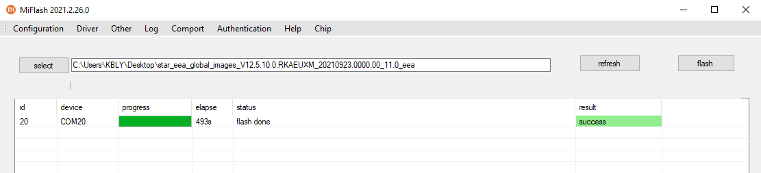

@Firedance1961 So, EDL ist nun durch und Telefon funktioniert wieder. Hat vielleicht grade mal 20min gedauert das ganze, von Bezahlung per Paypal bis hin zum funktionierenden Telefon. Der Spaß hat mich jetzt 2200 Rubel (28 Euronen) gekostet. Aber bin einfach nur froh doch keinen Briefbeschwerer zu haben.
So sah das ganze aus, während der freundliche Kollege aus Russland das über UltraViewer bei mir gemacht hat.
